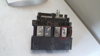

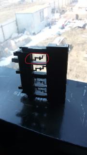

Бонифаций   Приветствую братцы Ну вот наверное в чем проблем...   7.4.2015, 11:10
yura   добрый день. 24380-79915 вот клемма оригинальная...   7.4.2015, 13:09
SARGpro33   проблема оказалось ниочемной...   7.4.2015, 13:35
BVM   Так надо было сразу тут проверить с мультиметром, ...   7.4.2015, 13:42
Бонифаций   добрый день. 24380-79915 вот клемма оригинальна...   7.4.2015, 16:45
Василий   Эта фигня стоит как самолет. Можно впаять перемыч...   7.4.2015, 17:49
BVM   Можно впаять перемычку из многожильного медного ...   7.4.2015, 18:57
Василий   Конечно. Поэтому количество жилок в зависимости о...   7.4.2015, 19:33
