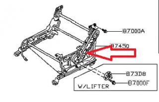

Приобретена машинка с некоторыми проблемами -
1. не работает регулировка спинки водительского сиденья (видимо ремень привода менять);
2. не работает стеклоподъемник водительского стекла на подьем с кнопки в двери;
3. при попытке регулировки правого зеркала заднего вида перегорает предохранитель №1 (10А), соответственно не регулируется;
5. кое что по мелочам + диагностика (подвески и компьютерная)
Посоветуйте пожалуйста где такого рода фишки можно качественно, и не запредельно дорого привести в соответствие?
Посоветуйте сервис в районе ЮВАО / Люберецкий р-он.
Не обязательно даже ЮВАО, просто, там удобное.
Кстати, этот ремень регулировки спинки переднего сиденья (показан красной стрелкой) вообще отдельно можно купить?
Не найду его номер... Не покупать же всю эту хрень в сборе за 37 килорублей. smile.gif

Сочувствую, но машина битая
По делу
1. не работает регулировка спинки водительского сиденья (видимо ремень привода менять);... Менять целиком скелет кресла.. Ибо при аварии водитель весом свернул механизм поднятия ( только замена)
2. не работает стеклоподъемник водительского стекла на подьем с кнопки в двери;.. Смотреть колодку стеклоподьемником и направляющую в двери, возможно зажата
3. при попытке регулировки правого зеркала заднего вида перегорает предохранитель №1 (10А), соответственно не регулируется;- конечно будет выгорать, ибо у Тебя стоит уже обычное зеркало( была замена зеркала на обычное, без складывания) смотри пункт 4
4. кнопка складывания зеркал складывает только левое smile.gif - смотри пункт 3
В ЮВАО Жулебино нахожусь я , там же есть хороший мастер
Надеюсь безопасность оригинал стоит и Тебе дали скидку на эти дефекты
