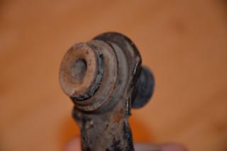

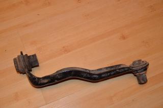

При снятии подрамника требуется открутить левую тягу двигателя от подрамника. В прошлый раз подобное откручивание закончилось сворачиванием нижнего сайлентблока и тяга пришла в негодность. Сейчас её (тягу) нужно восстановить, чтобы обеспечить замену. При заказе сайлентблоков для этой тяги производители или не предлагают этого сайлента как запчать или предлагают сайлентблок без резьбы, как например, FEBEST. Фото тяги во вложении, кто что посоветует?Прикрепленное изображениеПрикрепленное изображение С наступающим Рождеством ЕнотоВОДы biggrin.gif

На фото справа, пост №1, виден сайлент, внутри которого должна быть резьба, NI0506R не указан для левой тяги, на рисунке он показан для правой тяги, вот и получается, что для левой тяги нижнего сайлента с резьбой у совместимых производителей просто нет.
