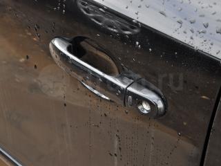

У меня Ноут с чип-ключом. Сел аккумулятор, не могу открыть машину с чип-ключа. Скажите, как открывается водительская дверь с простого ключа, встроенного в чип-ключ. Возможно ли механически открыть дверь.
Зверь   Сел аккумулятор   9.2.2008, 17:30
NoName   Да, возможно, читаете мануал, там даже с картинкам...   9.2.2008, 17:34
Зверь   Спасибо за ответ. Я автовладелец молодой, поэтому ...   9.2.2008, 17:40
Ёпрст   Так наверное не описать. Поаккуратнее просто все д...   9.2.2008, 17:42
BOEING   На водительской двери в маленькой заглушке имеется...   9.2.2008, 18:03
NoName   Спасибо за ответ. Я автовладелец молодой, поэтому...   9.2.2008, 20:16

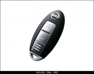

ynataliav   Разрядился аккумулятор и не открывается авто, что ...   7.1.2015, 20:53
Gosha13   Брелок у вас неоригинальный ни разу. Авто 10 года,...   7.1.2015, 21:10
profinrus   а батарейка в брелке точно хорошая? а так,уже отр...   7.1.2015, 21:12
ynataliav   второй ключ использован в установку сигнализации, ...   7.1.2015, 21:18
profinrus   ложишься на землю и смотришь под капот :)   7.1.2015, 21:24
El-Mariachi   как вариант подождать пока потеплеет чуток, чтобы ...   7.1.2015, 21:27
ynataliav   ложишься на землю и смотришь под капот :) там 10...   7.1.2015, 21:30
El-Mariachi   судя по картинке ключ у вас не оригинальный (если ...   7.1.2015, 21:32
profinrus   вам надо открыть,или по ныть? отчищаете снег,подни...   7.1.2015, 21:34
ynataliav   судя по картинке ключ у вас не оригинальный (если...   7.1.2015, 21:37
El-Mariachi   как вариацию идеи profinrus предположу что можно о...   7.1.2015, 21:37
ynataliav   как вариацию идеи profinrus предположу что можно ...   7.1.2015, 21:39
profinrus   ну вот,какие хорошие идеи. ещё немного подумать и ...   7.1.2015, 21:40
ynataliav   ну вот,какие хорошие идеи. ещё немного подумать и...   7.1.2015, 21:41

Slava-ham   пробывать открыть ключом,может там лёд-отогреть.по...   7.1.2015, 21:55
olychik   Вернее закрыла) Поскольку машина с кнопки не закры...   7.1.2015, 21:56
ynataliav   пробывать открыть ключом,может там лёд-отогреть.п...   7.1.2015, 22:03
