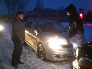

На днях, не опытный мой друганя купил Тииду 12 года, на ней нет ESP и сегодня улетел в сугроб практически на ровной дороге. Я, говорит, разогнался до 70 и включил нейтралку (грубейшая ошибка,резина липучка, опыта О и тд) докатиться до поворота на прилегающую и...... понесло, ладно не было встречки, людей и т.п. Улетел без последствий.
Вопрос: ESP на скользкой дороге помогло-бы?
P.S. Он пересел на Оку (рабочая машина моя) и через 2 часа ему в жопу прилетела Газель, вот Непруха у парня сегодня, а когда домой ехали ещё чёрная кошка дорогу перебежала... Он Ващеее в трансе, по приезду сразу стакан водки выпил, со словами " Ну что за день -то такой"....
