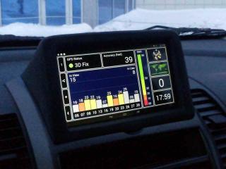

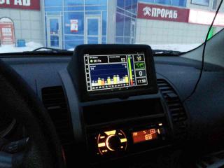

Прикрепленное изображение Вставив семидюймовый планшет в верхний бардачёк Енота получил такую "мультимедийную систему"Для надёжности проклеить края нескользящей липучкой.Вобщем даю вам идею а уже фантазия ваша......

Та как бы смартфон так вставляю когда навигатор нужен, особо не удивлен. Удобно подпитка что рядом.

Привет.
Рамка пластик + Пена + Шпаклёвка + Шкурить + Шпаклёвка + Шкурить + Красить.

А все понял. Пена взбивалась? Потоньше рамки реально сделать? Краска такая же останется или уйдет в тон?

Пена из баллона, заложил во внутрь коробку для внутреннего пространства. Потом срезал 3-5 мм больше нужного, и шпатлевкой наносил слои. Вариант полностью съемный, снимаешь крышку с бардачка и ставишь.
Журнал завел http://pccar.ru/showthread.php?p=320131#post320131 поподробней. smile.gif

Бюджет:
Планшет на барахолке - 1800 руб
Шпатлевка - 500 руб
Пена баллон (был) - 150 руб
Грунтовка в баллоне - 120 руб
и мелочь (примерно) - 500 руб
3000-3500 пока так где-то вышло....
а еще +1000 я планшету тачскрин кокнул wink.gif когда доделаю поставлю.

У меня немного проще сделано,но суть не в этом-хочу сделать нормальный аукс на штатной 1дин магнитоле,чтоб подцепить планшет,потом нужен переходник чтобы из планшета точал юсб и зарядка олновременно и прикупить вайфай камеру заднего вида.Вот было бы супер.А пока штатный мафон снят и стоит дешёвенький пионер с юсб и ауксом к которому и подцепляю планшет,но кнопки на руле остались бесполезны.
