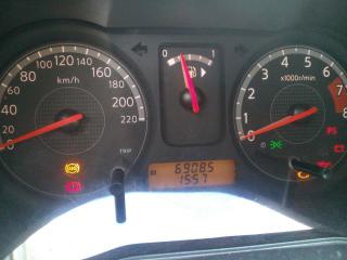

Doctor3lo
сообщение 12.5.2016, 12:19
Сообщение #144
Сообщений: 15
Регистрация: 20.2.2016
Я тоже заинтересовался данной темой, хочется полезняшку на свой Comfort 1.4 (2007) МКПП.
Но как посмотрел фотки из темы, мой дисплей БК отличается от вышеуказанных.
И вот теперь думаю, реально ли его модернизировать?
Прикладываю фото приборки. (взято с интернета)
P.S.
Сразу не заметил, что приборка то с дизельной версии!!!
Правильная приборка - см. следующий мой пост.

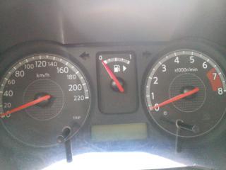

Цитата(axelroses @ 12.5.2016, 15:05) *
Не-не, обычный бензиновый двигатель, фотку в сети нарыл как наиболее похожую на мою приборную панель, что бы показать сам дисплей приборки,
а вот мои фотки, только что сходил в машину и сфоткал:
Сообщение отредактировал Doctor3lo - 12.5.2016, 14:07

Цитата(Doctor3lo @ 12.5.2016, 14:06) *
nea.gif Не-не, обычный бензиновый двигатель, фотку в сети нарыл как наиболее похожую на мою приборную панель, что бы показать сам дисплей приборки, а вот мои фотки...
Вот так, задав заведомо ложные вводные, пытаемся получить верный ответ. sad.gif
На Вашем теперешнем фото обычная приборка со старого дорестайлового Комфорта. Позже в них стали ставить более слепую и упрощённую подложку.
А на том фото, что вначале выложили - от дизельного. Присмотритесь повнимательней.
По устройству, думаю, различий у приборок с бензиновых версий не будет. cool1.gif Поддержу Рината, можно пробовать прошивать, предвартельно сохранив свой дамп микрухи или подобрав в этой теме из оригинальных подходящий готовый для подстраховки.

Можно пробовать прошивать если есть прошивка с дорестайловой приборки, прошивка рестайловой прошивкой думаю ни к чему хорошему не приведет, железо разное.

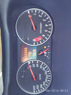

сообщение 26.5.2016, 19:51
Сообщение #160
Сообщений: 5
Регистрация: 28.12.2010
Из: Щелково
Ринат, спасибо,удалось прошить, комфорт 1,6 АТ. Но рано радовался, утром стал заводить машину,а у меня не работает панель приборов( не спидометр, не тахометр, короче все.....кроме часов. Печаль. На фото машина заведена.Прикрепленное изображение
Сообщение отредактировал rave-n - 1.6.2016, 12:54
