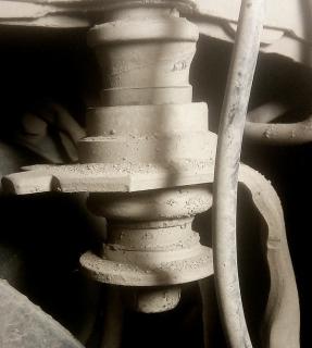

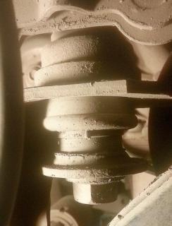

Здравствуйте, братья и сестры, енотоводы. Сегодня поменял сайленты подрамника и обнаружил на линках ТАКОЕ... Подскажите пожалуйста как найти отдельно сайлент, а не рычаг в сборе. Спасибо.
А вот правый. Разница есть. или так и должно быть?
