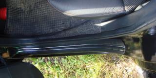

Есть в списке дополнительного оборудования красивые алюминиевые наклейки на пороги у djeday, но они узкие и пороги реально не защищают (особенно наружное ребро), только для декора. Да и достаточно дорого... sad.gif
Видел в магазине автотюнинга подобные универсальные накладки со встроенной диодной подсветкой...
Я у себя сделал так:
Накладки из парных узких дверных резиновых молдингов ДВУХ наборов для классики ВАЗ.
Спасают не только от каблуков и камешков, но и от истирания краски дверями при перекосе проёмов.
P.S.: Езжу так с весны прошлого года. Испытанный интервал температуры: -32...+38. good.gif

Клеил на те полоски двухстороннего скотча, что шли в комплектах. Резал скругления на глаз, так, чтобы в результате на торцах сдвоенной полосы получился полукруг. На торцах добавил скотча между тем, что был, чтобы грязь не набивалась под полоски. Руководствовался при примерке интуицией smile.gif и здравым смыслом good.gif
Основной принцип, как всегда в подобных случаях, - Семь раз отмерь, один - отрежь. victory.gif

Я брал молдинги от классики ВАЗ узкие (~25 мм), два легли в ширину плотно на порог как раз.
В толшину они не более 5 мм, потому проблем с закрыванием дверей нет никаких.
Припоминаю, когда выбирал молдинги, видел также узкие, но потолще (~8-10 мм). Не взял такие. Может ты их поставил?
Длину молдингов взял максимальную из возможных, отрезал минимум.
На фото, если скачать увеличенные, видно откуда и докуда получилось прикрыть передние и задние пороги.
Удачи!

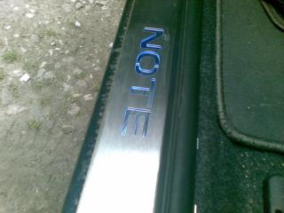

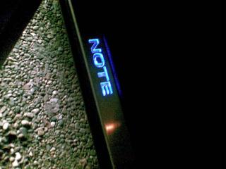

ШУНЯ
сообщение 14.7.2008, 0:25
Сообщений: 79
Регистрация: 7.9.2007
Из: Москва Ленинградское шоссе.
Прикрепленное изображение Прикрепленное изображение ииииииииихаааа!!!!!!!! теперь они у меня есть установлены и светятся!!!!!!!!!! uga.gif!!!!!!!! uga.gif uga.gif радая очень..... проста класссс!!!!!!!!! Так что пороги с надписью ВАЗ отменяются rofl.gif rofl.gif
Сорри за качество.... с телефона фотки))))))

ШУНЯ
сообщение 15.7.2008, 22:06
Сообщений: 79
и сколько стоит это удовольствие?
Стоит это 239 евров)))))))) cool.gif жаба конешно душила и даже спала со мной на одной подушке... dash2.gif .но блин желание было больше...... girl_sigh.gif ))))))))))))
Шуня подскажите где купили. И еще у меня пороги с уступчиком. А у вас я так понял ровные.
нет не ровные.... они огибают уголок....... как раз те места которые оббиваются обычно... попозже может еще фото выложу... там видно лучше!!!!!! good.gif а покупала www.giacuzzo.com есть связь с человеком который по Москве... если вдруг чего...... дам контакты))))))))) vishenka_32.gif
