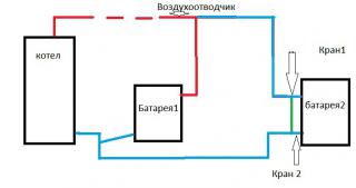

У меня в доме перестала греться одна батарея (она конечная)
Я её снял, почистил прямой и обратный ход.
Проверил по уровню уклон прямого хода - все норм
Поставил перемычку вместо батареи - но ничего не помогло.
Поэтому и ищу спеца, который смог бы найти проблему и помог её решить.
А обращаться в компании без отзывов (коих в инете полно) стремно.

Какая организована система отопления? Циркуляция естественная? Что должна была дать перемычка вместо батареи?
Желательно схематично нарисовать эту часть системы.

Пояснения к схеме:
Красная линия - нагретая труба
Синяя линия - холодная труба
Линия сверху - прямой ход от котла
Линия снизу - обратка
Батарея 1 горячая
Батарея 2 - холодная. Эту батарею я снимал для промывки и вместо нее (на время опытов) поставил переычку (зеленая линия).
Так же после перемычки стоят два крана - и вот если сливать воду из них, то батареи сразу становятся горячими.
Отопление самотечное.
Котел старый АГВ-80.Прикрепленное изображение

1. долить теплоноситель . Стравить воздух!!!! 2. если на входе в батарею №1 стоИт кран-его прикрыть на 45" ( можно полностью - для проверки) . 3 - если нет в системе гидро - аккумулятора - (маленький такой smile.gif , с ниппелем ) - поставить и накачать его на 1--1.5 атмосферы . Работать будет как звэрь good.gif .Да , и проверить систему на герметичность! victory.gif Насосик для подкачки теплоносители я думаю не потребуется . А если потребуется - придётся поставить! smile.gif

1. В качестве теплоносителя - вода. Заливал уже систему полностью трижды
2. При последнем моем опыте заглушил вход на батарею 1. В итоге тепло "ушло" ближе к котлу - на перемычку, которая стоит до батареи 1)
3. Что за гидроаккумулятор, можно ссылку? (в системе есть расширительный бачек, но как я понимаю это не он)
4. Как проверить на герметичность? (вроде из труб нигде не капает)
PS - Вроде как Гидроаккумулятр у меня стоит в системе водоснабжения (хотя мне он известен под именем "накопительный бачек"), если это он, то непонятно, чем нагнетать давление в систему?

По пункту 2 . Если перекрыта батарея 1 , то вода просто обязана пройти через батарею 2 . victory.gif В схеме просто просится кран для стравливания воздуха в правый верхний угол синей линии (ну то есть в самую высокую точку по разливной-- верхней магистрали) . Гидроаккум ( или расширительный бачок ) - по разному называют smile.gif - должен иметь ниппель вверху , к которому подсоединяется обычный автомобильный насос. Ссылки вставить не умею sad.gif -- на маркете наберите "гидро аккумулятор или расширит. бачок"--их там как грязи литров на 6--10 victory.gif У меня , например , дом в 2-а этажа , система замкнута , гидроаккум стоит внизу у котла , есть циркуляционный насос ( на всякий случай smile.gif , всё работает и без насоса , воздух травится через краны Маевского на батареях ( кажется так называются )- при необходимости.

Какая перемычка после котла??? Тут вариантов два: либо реальное завоздушивание системы, либо тупо не проходит по гидравлике (вторая батарея шунтируется).
Гидроаккумулятор необязателен. У Вас система с естественной циркуляцией - достаточно обычного расширителя. А вот воздухоотводчик интересен - обычно в такой системе труба имеет уклон после разгонного участка в сторону остывания теплоносителя. Таким образом сам расширитель выполняет функцию отвода воздуха.
Когда со второй батареи спускаем воду, она идет с воздухом?

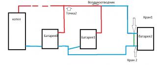

Заранее извиняюсь за первый неполный рисунок.
Добавлю немного рисунок. Сразу не подумал, что понадобится.
Добавлена одна батарея (Батарея0)
Если прямой ход к Батарее1, то всё, что после точки 2 становится холодным.
Когда сливал воду из Крана1 и Крана2 - воздуха небыло.
А насос куда ставить - в прямой или обратный ход?
И если в обратный, то в каком месте?
Сообщение отредактировал Шаман - 29.7.2014, 14:05

Насос в обратку , между котлом и батареей 0

Точно! Байпас ( ну или параллельная труба ) параллельно rofl.gif насосу- таки ДА! friends.gif По новой схеме- вода тупо не доходит до крайней батареи sad.gif . Выход- немного перекрыть входы в 2-е левых батареях! Ну или систему - замкнуть.

У меня пока что в голове складывается только один вариант - Проблемы с браткой на участке Батарея2 - Батарея1, только вот непонятно, что за проблема.
Когда я подключал водяной насос к Кран2, то из сливного крана (он установлен в обратке рядом с котолом) - шла вода под нормальным напором.
Такое же действо я производил и с Краном1.
Из этого получил вывод, что:
1. Трубы не забиты
2. Думаю, что и воздуха там нет.
Сейчас остановился на том, что заменить полностью сначала обратку от Батареи2 до Батареи1. Если не поможет - заменить прямой ход
PS Ещё поступило предложение поставить Кран Маевского на Кран1 и Кран2

Во-первых, батарея 0 подключена неверно. Во-вторых, она здорово перевернула всю гидравлику. Можно перед ней поставить кран и слегка ужать проток через нее.
А трубы все одинаковые? По идее, основная труба должна иметь бОльший диаметр, чем трубы к батареям.
Насос на обратке, да и то, после расчета производительности системы, иначе он может тупо выдавливать воду в расширитель. Если уж ставить насос, то и расширитель менять на гидроаккумулятор wink.gif
З.Ы. Надеюсь, что кран Маевского есть на всех радиаторах?
