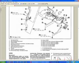

При открытии бензобака, когда откручиваешь крышку, происходит шипение, как будто я газировку открываю.
ЭТО НОРМАЛЬНО?
На других авто у меня ничего подобного shok.gif не было.

jacksontown   Полистал недавно скачанную инструкцию... Там ест...   14.6.2012, 13:53
Spark99   Так и должно быть. Пары из бака не уходят (в угоду...   14.6.2012, 16:16
Василий   При работающем моторе через EVAP происходит, упрощ...   15.6.2012, 21:10
мотоциклист   Народ, поясните пожалуйста, заезжая на заправку ка...   16.5.2014, 17:59
Gosha13   Это же элементарно, в баке создается разряжение за...   16.5.2014, 19:11
Ordinary   У меня иногда шипит, иногда не шипит. Физика проце...   16.5.2014, 20:05
Gosha13   Понятна, но видно не для всех, иначе не задавались...   16.5.2014, 20:15
мотоциклист   секундочку! то есть вы хотите сказать что в ба...   16.5.2014, 20:56
Gosha13   Чтобы в баке образовался ваккум, надо как минимум ...   16.5.2014, 21:14
Василий   Есть обратный клапан. У енотовской конструкции он ...   16.5.2014, 21:39
Ordinary   ЗДЕСЬ рассказывается о работе этой системы.   17.5.2014, 5:54
