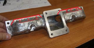

Вот такого франкенштейна я получил:
Колодцы снизу проварены изнутри. Не знаю как они это сделали smile.gif Крепить придётся на болты под имбус
А изнутри надо будет зачистить шарошкой. Вот думаю не борщенул ли я со стенкой в 3мм smile.gif

и все же я бы переварил бы вот так, т.к. крайним цилиндрам вообще дышать нечем будет, лямбда одна, цилиндра 4, она видеть будет общий результат по отработавшей смеси, например стихиометрия 14.7 - а по факту в двух будет 16+, в двух 12-

василий жариков
я тоже так думаю.в 1 и 4 цилиндры проход воздуха перекрыт на 50 %

Сообщений: 1 242
Регистрация: 23.7.2013
Из: Тольятти
Там сечение не меньше сечения окна фланца это раз, а во вторых компрессор лупит в стенку, тупо в стенку между вторым и третьим цилиндрами. Есть большая вероятность что либо наполнение будет равномерным либо 2 и 3 будут получать чуть меньше воздуха из -за того что волна воздуха распространяется перпендикулярно окну цилиндра.

Сообщений: 6 155
Можно было, по крайней мере, не делать фигурные выборки под болты. А для доступа к болтам просто предусмотреть отверстия с пробками на конической резьбе.
Технологичность изготовления и газодинамическое сопротивление конструкции улучшились бы.

День
сообщение 8.10.2016, 6:48
Сообщение #100
Сообщений: 1 242
Из: Тольятти
Цитата(Василий @ 7.10.2016, 23:26) *
И еще: компрессор нужно будет дополнительно крепить к ГБЦ хотя бы одним кронштейном.
К блоку думаю, там чуть левее фильтра есть прилив с площадкой и отверстием М8.
Хорошая идея с болтами, буду думать, улучшить никогда не поздно.
