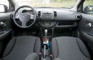

Ребят, прошу не ругать, на форуме только что зарегистрировался возможно где-то это уже обсуждалось, я к сожалению не нашёл. Интересует вопрос: как разобрать пластик АКПП? Проблема в том, что у меня упал телефон и продавил пластину, на которой написано положение коробки ( на фото отмечено красной стрелкой) так вот, чтобы вернуть её на место нужно всё это дело разбобрать, пробовал поддеть отвёрткой ( на фото синяя стрелка) кроме сколов на этой пластиковой штуке ничего не добился, прошу вашей помощи, либо ссылку где про это можно почитать. unsure.gif

обе сидушки до упора вперёд,появятся на вид в конце консоли саморезы,выворачиваешь слева и справа по одному,ручник до упора вверх,под ручником заглушка,поддеваешь со своей стороны отвёрткой и снимаешь.
за зад консоли поднимаешь,впереди она сидит на двух клипсах,дёргаешь посильнее и снимаешь.

мне ещё нужно снять серебристую фиговину (та что на фото под красной стрелко), если я сделаю всё как Вы написали, то доступ к самой пластине, которая у меня продавилась, будет доступен?

сначала снимается пластиковая консоль,а затем появится доступ к блестяшке
