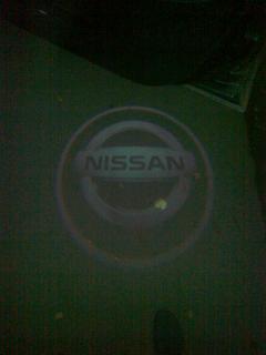

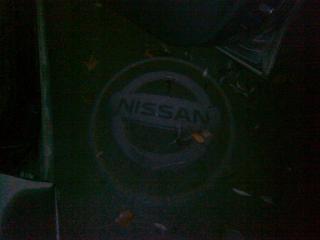

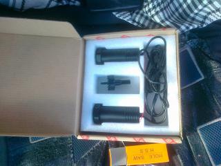

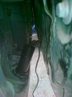

Всем привет. Поставил себе проекторы в двери, которые тут мусируются интенсивно. Ждал их из Китая около 3 недель.
Краткий экскурс. Подключение: + от плафона (под обшивкой правой передней стойки провода все), - от концевика (провод бросил под резинкой уплотнения по порогу). Монтаж: Достаточно отогнуть низ обшивки (она на клипсах). Если пользоваться только фрезой, поставляющейся комплектно, то фонарик в обшивку не вставишь, ибо чуть больше он. Пыжиться не стал, а взял ступенчатое сверло до 32 диаметра. Единственная трудность - это проложить провод через гофру, соединяющую дверь с салоном (взял стальную проволоку, максимально сжал гофру и протащил, ориентировочно 7 минут smile.gif ). Эффект. На сыром асфальте или просто на земле тускловато (см. фото). На сухом и если очень темно достаточно эффектно и одновременно хорошо освещает поверхность вступания!!! Когда будет снег, думаю, вообще огонь будет. Ошарашенные взгляды с толикой зависти Вам обеспечены.
Согласен фото не ахти, ибо с телефона ))) Извиняйте

Согласен. В живую надо глядеть на это. Вот фото на сухом асфальте. Действительно ярко без скромности, но телефон вот так обрабатывает
