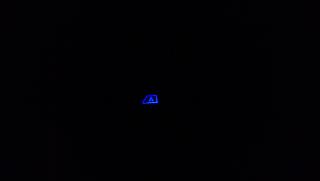

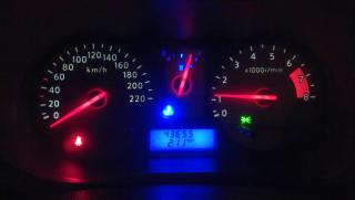

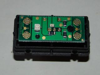

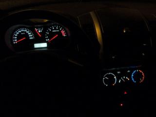

GTI   Вот насчет приборки! Сделал себе давече тута.....   9.10.2008, 22:53
Antson   Красиво, ни чего не скажешь. Еще бы мафон перекрас...   9.10.2008, 23:29
GTI   Еще видно, что окошко климата чуть темней - так эт...   10.10.2008, 0:28
Den@   Очень красиво!!! Особенно в синем цвет...   10.10.2008, 7:42
Tundra   Зачётно смотрится! Молодца!   10.10.2008, 9:10
denmal   Вот насчет приборки! Сделал себе давече тута....   6.12.2008, 6:47

GTI   Да не, не пропал я :D , работы многа, кризис пони...   19.12.2008, 1:36
GTI   ещё бы увидеть на белых диодах как видок! оче...   19.12.2008, 1:43
Братец Лис   Общее фото хотелось бы увидеть...   19.12.2008, 8:05

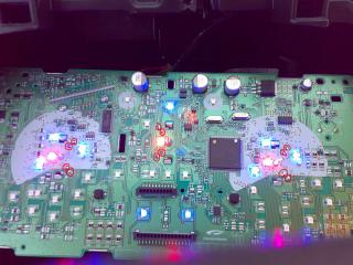

minidisc   пробовал снимать для начала - нужно сразу открут...   19.12.2008, 9:51
GTI   Приводы стрелок не разбираются. Выдергиваются сами...   19.12.2008, 17:07

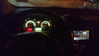

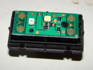

GTI   Вот, собственно, и фотки. К сожалению качество не ...   20.12.2008, 1:19
minidisc   GTI, был давеча в радиомагазе - SMD только супре м...   20.12.2008, 9:14
GTI   В панель приборов, может, и прокатит (хотя придеца...   20.12.2008, 16:25

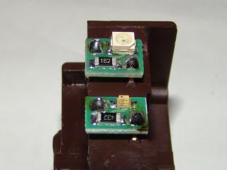

Братец Лис   Последовал примеру GTI и заказал в Чип и Дипе диод...   5.1.2009, 14:56

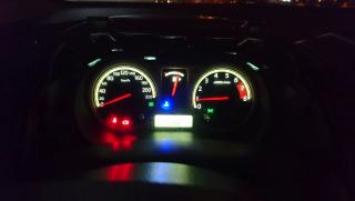

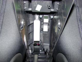

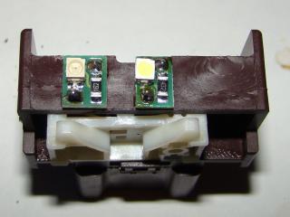

Братец Лис   Последовав примеру GTI и пользуясь его инструкцией...   26.1.2009, 13:20
alexandei   Ты сделал это! Поздравляю! PS, наш челове...   26.1.2009, 13:29
Братец Лис   Хм... с кондиционером дела обстоят хуже. Там не ди...   26.1.2009, 15:15
Ghost_Alex   я бы красную поставил) а еще бы заменил рисуночек ...   26.1.2009, 15:49
Братец Лис   А вот и результат: По поводу блока кондиционер...   26.1.2009, 16:02
Братец Лис   Диоды можно хоть зеленые поставить, тут выбор боль...   26.1.2009, 16:05

Братец Лис   на все про все ушло чуть больше часа, ну максимум ...   26.1.2009, 19:34

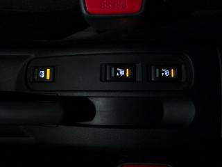

Братец Лис   Ура!!! Я победил кнопки попогрейки... ...   28.1.2009, 12:31
