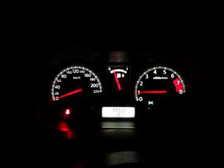

Ну вот и я сегодня перепаял smile.gif,диоды выпаял из светодиодной ленты.

ПОмоготе разобрал приборку впаял другие диоды они не работают пропоял старый один на место тоже не горит в чем может быть проблема?
Нештатные светодиоды, как и штатный должны гореть как в плате, так и отдельно за её пределами.
Подай питашку и сразу поймёшь в чём косяк. Мёртвые они, нк иначе.

боятся они высоких температур,нужно аккуратней.

Тоесть надо пояльник мало мощный да?

Совсем не обязательно. Зависит не от мощности (можно 35 ватку для дома иметь - удобней), а от суммарной теплоты, которую пайка получает за определённое время.
Лучше возьми маленький пинцет, т.к. с ним подручней придерживать мелкие детали а паяльником достаточно 1-2 сек что бы растопить. Дальше только держишь пинцетом пока не застынет. Без пинцета получается то криво выставил, то сильно олова навалял и иногда приходится повторно подправлять.
С такой шнягой любой "одноглазый" может душу отдать biggrin.gif , особенно если это "паяло" советского образца с широким жалом и на 100 ватт shok.gif
Такие имеют одно достоинство - быстрей расстапливают, но в такой мелкой пайке главное как раз не передержать. Ведь от жала много тепла идёт даже если оим ещё не контактируешь.
Это как в детстве сахар пацанами растапливали на сковородках что бы самопальные леденцы делать: малёха передержал и всё, горелость получилась вместо смакоты.
Диод без перепайки ещё звонишь тестером, он должен немного свет показать, тогда живой, но только с одной полярностью.

Домучил я приборку вроде получилось во всем паяльник был виноват перигривал диоды
http://s020.radikal.ru/i718/1410/25/45980aa5a157.jpg фото прилагаю
Спасибо всем за помощь

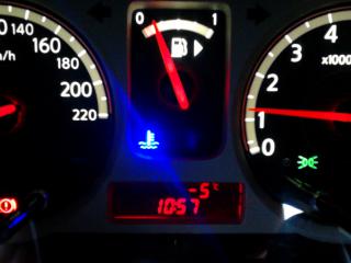

HELP! 4 дня до месяца не откатал,а диоды тахометра умерли,причём как то не понятно,когда машина с утра холодная,то вся приборка светится,но стоит немного откатать по городу,то тахометр тухнет,только стрелка красная.В чём проблема?

все по норам сидят,снял и прозвонил вчера каждый диод,один оказаося мёртвым.Как спустя месяц он сдох?Разве нет никакой защиты от скачков напряжения? Теперь мне их раз в месяц перепаивать?

Переделал заодно дисплей.
Красным сделал? Как в живую смотрится?
