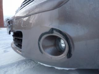

Дело в том, что после спайки-вокруг ПТФ по контуру трещины будет черная полоса толщиной примерно сантиметр smile.gif вот поэтому и пытаюсь найти способ экономично и эффективно покрасить-главное, чтобы издали не было заметно и не облезало.

Регистрация: 30.11.2006
Еще раз говорю:
Не парьтесь за эту полоску.
Кстати, не факт, что она будет 10мм - 3мм максимум, а то и вообще не будет.
Отдавайте в ремонт. Со сборкой - разборкой займет максимум 2 часа.
Сообщение отредактировал Bob - 10.12.2011, 21:29
Правильно говорят, не парьтесь и не берите в голову!
Снимете бампер, аккуратно вправите всё на место, вплавите сеточку из нержавейки с ОБРАТНОЙ стороны бампера и ничего не будет видно с лицевой стороны. Всё. Красить не нужно!

А вы уже уго вправили? И что сильно видно? dirol.gif Думаю бампер скорее не крашеный будет новый. Уже писал где то, заказывал на кашака заглушку омывателя фар по вину пришла белая не крашеная. Если паять то либо красить, либо подкрашивать но будет сильнее видно чем просто ничего не делать smile.gif Я б выгнул и забил до серьезных работ или покрасок smile.gif

Я не вправлял-не получилось, езжу уже 2 недели так..вроде трещина не расходится, пока что. Можт Эпоксидкой попробую и стеклотканью, только надо суметь снять бампер.

Сегодня мне запаяли бампер smile.gif думал, что будет совсем страшно, но оказалось-нормально все smile.gif)Прикрепленное изображениеПрикрепленное изображение

подкраску купите, 1-ого набора за глаза вам хватит. и усё красиво будет smile.gif
Мда, теперь только полностью красить ... или покупать новый бампер ...
"пятном" можно покрасить... не надо ничего снимать (кроме ПТФ)

сейчас этот шов еще как следует забьется грязью и жиром, так что в самый раз сверху "пулевизатором пшыкнуть" и все будет зашибись

там нет шва, нечему забиваться-запаяно и внутри и снаружи

офигеть вы проблему раздули.... таких коцок незначительных будет уйма.... и что теперь каждый раз к малярам ездить, в таком месте подкраской замазать.... Пока пальцем не покажешь никто не увидит. Ну а так хозяин барин, пусть что хочет то и делает.

именно это я и сделаю, когда будет тепло-после зимы, она ведь еще долгая предстоит, поезжу с таким бампером, эту полоску не заметно при включенных ПТФ

подкраска не предназначена для пластика, она отвалится ... на первой же мойке

Покраска стоит 4000 + еще за саму краску примерно 1700....пока такие деньги выложить нет возможности. В любом случае, перед покраской, если она будет, поверхность необходимо зачистить как следует и обезжирить smile.gif покатаюсь так до весны, а там видно будет.
