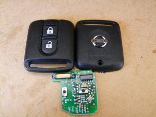

На фото Ирины Владимировны обычный ключ для не чипованных машин(как у меня например).Похоже на машинах с чип-ключём в наборе идут два одинаковых ключа, складные чипованные. Скорее всего жало там длинее, и поэтому происходит фиксация.

Енот-трескаед
Сообщений: 5 933
Регистрация: 9.5.2011
Из: третья планета от Солнца
Вот такие (это фото одного ключа)

Да у меня на японце без чип ключа такой же, только микросхемка слегка другая, у матери с чипом, ключ тоньше за счет этого он проникает в пласмассовую накладку на замке зажигания. Да вероятно это все таки не родной ключик, с конкретно этой машинки smile.gif А заводите вы не им а просто чипом, а он там болтается для мебели, но это предположение smile.gif Ребят, у ково чипы дайте раскладочку smile.gif
vadyanoy, шустрик biggrin.gif Второй как понял должен быть такой же?

делаем выводы... такую машину обычным ключём не завести(нормально smile.gif )
Значит ключ у Ирины Владимировны явно "левый"!!!!

Да как вы понять не можете. Не ставится "чип" (RFID) на плату с кнопочками. Он залит внутри пластика рядом с жалом. Есть ключи без кнопок, там чип просто вставлен. ЧИПУ батарейка не нужна. Я давал ссылку выше, там как раз фотка одного из "чипов" которые могут стоять в ключе. Если не изменяет память, у ниссана 3 протокола криптования (1-европа, и 2-азия). Нужно либо у офицалов это делать (на япошек они не делают) либо искать спеца кто скопирует RFID (изначально он чист как лист бумаги и в него можно записать все что угодна) и не надо ничего перепрошивать в машине.
