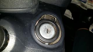

dismosh79
сообщение 24.11.2015, 19:51
Сообщение #202
Сообщений: 31
Регистрация: 20.10.2015
Из: Саранск
Он так и должен не аккуратно выглядеть???
Другой автомобиль (2016)
gosh
сообщение 24.11.2015, 20:37
Сообщение #203
Сообщений: 1 025
Регистрация: 15.10.2012
Из: г. Владимир
нет, должна быть пластиковая накладка.
