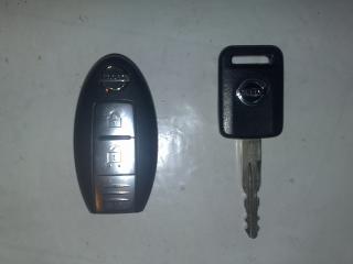

Перепост от 25.08.2012, обновление информации.
Всем привет!!!Енот 2008, японец. Два ключа: один пластиковый, овальный, с кнопками (внутри собственно сам металлический ключик), другой обычный, без кнопок. Замок зажигания-пластиковый барашек. Поставил PANDORA DXL 3000 с автозапуском (в обходчик засунули ключик из овального ключа, простите за тафтологию). Запускаю авто с брелока сигнализации, сажусь в авто, с овальным ключом в кармане,барашек не поворачивается, вставляю обычный ключ в окошечко пластикового барашка, тоже не поворачивается. Получается, что через минуту (или если нажать на тормоз) авто глохнет (слышен щелчек в замке зажигания) и вот после того, как авто заглохло, этим самым ключом можно без проблем завестись (но на панели загорается красный ключик). И еще такая тема: если без автозапуска сесть с овальным ключом в кармане, то просто барашек поворачиваешь и все заводится (загорается зеленый ключик), а если без автозапуска обычным ключом заводить (засовывая его в барашек), тоже заводится, но на панели загорается красный ключик. Позвонил в центр, где мне ставили сигналку, сказали, что это особенность у таких машин, типа если заводить с автозапуска,то нужно потом заглушить, а потом завестись снова, чтоб уехать. Это че, на самом деле так или они намудрили что-то???Не прикольно два раза авто заводить. Чуваки с сайта пандоры молчат.

Короче, съездил я в этот сервис и опять менеджер меня убедил в том, что это редкая особенность у некоторых автомобилей и если бы они могли, то обязательно реализовали бы автозапуск как мне надо. Я не спец, так что примерно попробую пересказать его слова. Все дело в хитром саленоиде на который при автозапуске подается напряжение, а после того как я сажусь в авто и вставляю ключ или пробую повернуть барашек видимо необходимо еще какое-то напряжение, которое сможет поступить только после того, как заглохнет движка. Вот такая вот ботва. Возможно у японцев и европейцев разные схемы, поэтому у Вас, Krusty, все и получилось как надо. А может и не в штатном иммобилайзере дело. В общем, буду ждать ответ от техподдержки пандоры, может они поставят жирную точку во всей этой истории. Народ, если кто-то действительно врубается в тему и не в падлу помочь, то милости прошу, жду постов.

Здравствуйте все. Кто не давно покупал Енота, скажите сколько должно быть ключей к машине? Друг покупал года три назад так с него было два ключа с кнопками, а мне дали один с кнопками и один без кнопок. Продавец говорит , что теперь такой комплект.

На "Комфорт" так и есть.
