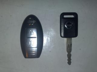

Всем привет!!! Енот 2008, японец. Два ключа: один пластиковый, овальный с кнопками (внутри собственно сам металлический ключик), другой обычный, без кнопок. Замок зажигания-пластиковый барашек. Поставил сигналку с автозапуском (в обходчик засунули ключик из овального ключа, простите за тафтологию). Запускаю авто с брелока сигнализации, сажусь в авто, вставляю обычный ключ в окошечко пластикового барашка(загорается красный ключ),но он не поворачивается. Получается, что через минуту (или если нажать на тормоз) авто глохнет (слышен щелчек в замке зажигания) и вот после того, как авто заглохло, этим самым ключом можно без проблем завестись. Позвонил в центр, где мне ставили сигналку, сказали, что это особенность у таких машин, типа если заводить с автозапуска,то нужно потом заглушить, а потом завестись снова, чтоб уехать. Это че, на самом деле так или они намудрили что-то???Не прикольно два раза авто заводить. sad.gif

На кашкае,(вроде старлайн стоял wink.gif ) надо было вставить ключ в работающей машине в замок и повернуть его до рабочего положения, тогда при включении передач машина не глохла. У вас я понял, ключ не поворачивается в замке? dirol.gif А может вообще без ключа попробовать, только пластиковым барашком wink.gif Или так просто сел и поехал smile.gif

Не знаю как на ноте, у меня была мазда демио пруль. Ставил автозапуск знакомый мастер. Чипа не было. Заводишь с брелка, выходишь, открываешь дверь, ставишь ключ в зажигания и просто поворачиваешь уже на заведенной машине. И едешь. А вот если без ключа нажать тормоз - вырубалась авто. Я думаю в вашем случае что то намудрили. Глушить машину и второй раз заводить это бред. Вспоминаю еще знакомого с ниссаном сани прулем. У него было так же как и у меня. Тормоз если без ключа в зажигании нажмешь глохнет. Вставил ключ, повернул - не глохнет.
