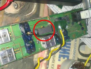

Проблема в следующем....
Блок управления стеклоподъемником на водительской двери. все стеклоподъемники работают, кроме переднего пассажирского. С пассажирской двери стеклоподъемник работает нормально. Дополнительно погасла подсветка кнопки пассажирского стеклоподъемника на блоке управления.
Судя по схеме - кнопки запараллелены между дверями, т.е. дело не в проводке. Что может быть? Может сама кнопка не пашет, но тогда причем тут подсветка?
Жду советов и комментариев.
Братец Лис   Неисправности блоков стеклоподъемников   7.3.2011, 17:54
Toxep   Тоже была такая проблема. Нажималась копка с водит...   7.3.2011, 18:27
Братец Лис   Именно на одной кнопке?   7.3.2011, 19:10
master   Братец Лис попробуй сними кнопку и напрямую замкни...   7.3.2011, 19:15
Toxep   Да, именно на одной кнопке управления правым стекл...   7.3.2011, 19:22
Братец Лис   Надо будет попробовать....   7.3.2011, 21:11
waliki   Разобрал кнопку и почистил контакт. Всё заработало...   7.3.2011, 21:23
Братец Лис   Чистка контактов (на маме) помогла. Всем спасибо.   8.3.2011, 15:28
