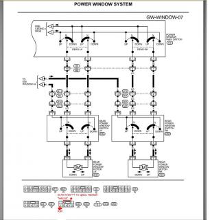

Проблема в следующем....
Блок управления стеклоподъемником на водительской двери. все стеклоподъемники работают, кроме переднего пассажирского. С пассажирской двери стеклоподъемник работает нормально. Дополнительно погасла подсветка кнопки пассажирского стеклоподъемника на блоке управления.
Судя по схеме - кнопки запараллелены между дверями, т.е. дело не в проводке. Что может быть? Может сама кнопка не пашет, но тогда причем тут подсветка?
Жду советов и комментариев.

Братец Лис попробуй сними кнопку и напрямую замкни, всё станет понятно.... victory.gif
