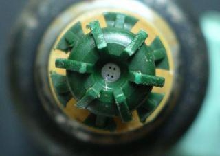

Отец Фёдор   А как Вы эти отложения удаляете?   18.11.2015, 15:48
АлПан   А как Вы эти отложения удаляете? А что это за ...   18.11.2015, 15:54
Отец Фёдор   Это фильтр установлен в каждую форсунку. "Тон...   18.11.2015, 18:22
Bob   Ну не томи - давай рассказывай, что за отложения. ...   18.11.2015, 18:53
Отец Фёдор   Это не накипь. Сернистые отложения из бензина от т...   18.11.2015, 19:04
Bob   И...? Разборка очистка (ультразвук) продувка .... ...   18.11.2015, 19:56
BVM   Сейчас тебе предложат чудо-зелье...   18.11.2015, 20:15
Отец Фёдор   Диаметр дюз - десятые доли мм, длина равна толщине...   18.11.2015, 20:26

Василий   В форсунках находятся 2 пружины и стальная пласти...   16.1.2016, 21:24
*Zhuk*   Иначе бы большенство уже поменяло форсунки из-за к...   16.1.2016, 21:57
Отец Фёдор   Уважаемые теоретики. Разберите форсунку и посмотри...   21.1.2016, 11:04
Celder   ͘За мануал автору спасибо !!! ...   24.1.2016, 20:26
Василий   Отец Федор в своем амплуа. Опять дикая смесь прави...   24.1.2016, 21:20
Отец Фёдор   Уважаемый Василий! Ваша этимология в словесах ...   25.1.2016, 0:17
Василий   Они оказываются тоже загрязняются, (ВОПРОС - ЧЕМ ...   25.1.2016, 9:27
Отец Фёдор   И в ультразвуковой ванночке и GDI форсунке создают...   25.1.2016, 11:55
