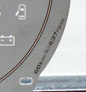

Парни, а скажите мне, что за цифры указаны в правом нижнем углу приборки?
На память: 60км/час - 670 об/мин. Эти циферки напечатаны на серой (у меня) пластиковой панели, где спидометр, тахометр и пр. лабуда нарисована. Для чего они?

Товарищ вот это имел в виду...

Да-да-да... Чё это значит?
Ведь такого соотношения невозможно добиться...
Я как понял, это тарировочные данные. Но как это применить на практике, например, при снятии приборки?
Может стрелки так выставлять? Но как?

Зачем морочиться с установкой стрелок? Он ставятся только в одном фиксированном положении. Насадил на ось, проворачивай ее против часовой стрелки до положения "ноль", дожимай до штатного положения на оси вниз.

Никак. Если колесо раскрутишь 637 раз за минуту, получишь на приборе 60 км/ч smile.gif
"rpm" - это "оборотов в минуту"

Ну тогда эта информация на приборке совсем не для "нас". Я почему спроси, увидел и задумался, как так?
1 На какой передаче?
2 Размер 185\65R15 имеет длину окружности 1950мм. через 637 оборотов колесо проедет 1242м

Ну и хрен с ним victory.gif smile.gif значит это обороты по тахометру на 60 км/ч victory.gif или чего другого , не пофиг ? Главное , не парься , и будь счастлив biggrin.gif
Такая надпись присутствует на приборках многих древних Ниссанов со спидометрами магнитоиндукционного типа с тросовым приводом. Она означала, что при 637-ми об/мин магнитного диска стрелка должна стоять на отметке шкалы 60 км/час. Механической регулировкой узла спиральной демпферной пружины оси стрелки можно было тарировать спидометр, замеряя обороты привода спидометра специальным прибором.
У Енота спидометр электронный. Какой конструкции, -- не знаю. Видимо, цифра 637 является каким-то эквивалентом или относится к частоте импульсов с датчика скорости. Как известно, в случае Енота это правый передний датчик ABS.
