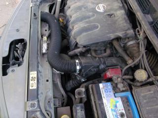

дошли руки собрать нормальный подогрев воздуха на впуске.
применил автоматический терморегулятор 2108-1143010, и двуслойные (картон-фольга) гофрированные шланги от него же, плюс резьбовые хомуты.
шланги покрасил в черный из баллончика - из эстетических соображений.
снял первую секцию пластикового трубопровода впуска, терморегулятор вставил во вторую секцию, пришлось патрубок терморегулятора чуть погреть феном и деформировать, чтоб вошел.
зазор загерметизировал "чорной изолентой" 3М, чуть позже заменю на короткую гофру нужного диаметра и пару хомутов, просто под рукой не оказалось.
"горячая" гофра идет вниз и назад, к выпускному коллектору.
заведена между выпускным коллектором и его термозащитой.
длина "горячей" гофры - метр в растянутом состоянии.
"холодная" гофра проложена по оригинальному маршруту.
терморегулятор смешивает горячий и холодный потоки, стараясь поддерживать на своём выходе стабильную температуру порядка +30С.

интересная тема. Я так понимаю что "горячая" гофра просто забирает воздух рядом с коллектором? он там действительно теплый? этот забор эффективен? Краска как я понимаю не тремоустойчивая, около коллектора не подгорит? По измерениям пункт 2 наиболее интересен, ибо короткие поездки знакомы, а автозапуск ставить не хочется. А вообще планирую на зиму автоодеяло "автотепло №20" приобрести, думаю небольшой эффект в плане времени прогрева и остывания оно даст

да, горячая гофра забирает воздух из зоны выпускного коллектора.
он там горячий, на трассе коллектор бывает что и светится от нагрева.
в городе конечно похолоднее, но все равно.
после пуска коллектор нагревается очень быстро.
краска из баллончика, термостойкая, "для каминов и печей", заявлено 600 градусов.
но в принципе можно и обычную.
если подгорит непосредственно возле коллектора - там не видно.
выходишь, и садишься летом в уже холодную машину, а зимой - в уже тёплую.
и сразу едешь.

терморегулятор не все время перенаправляет часть тепла обратно в мотор.
как только температура во впуске будет +35С, от закрывает отбор воздуха из горячей гофры.
то есть как минимум ускоряем прогрев, а это уже польза. как минимум.
также с точки зрения теории в морозы расход должен падать. ан нет.
Сообщение отредактировал 21043 - 10.10.2013, 21:59

21043
сообщение 11.10.2013, 10:56
Сообщений: 522
Регистрация: 12.4.2008
Цитата(mihalich827 @ 11.10.2013, 10:18) *
чет всегда считал, что чем холоднее на впуске - тем лучше.... а как же "холодный впуск" тюнеров и всякие промежуточные охладители на турбо?
вы в минус 20 много стритрейсеров видели?
Если я правильно помню, то охлажденный воздух на всасе дает возможность сжечь больше топлива в камере сгорания за один цикл. Поэтому можем увеличить мощность мотора.
максимальную мощность мотора.
когда дроссельная заслонка открыта полностью и нет других способов запихнуть в двигатель побольше воздуха (чтобы сжечь побольше топлива).
и если воздух на впуске охлаждать, то плотность его растет, в том же объеме содержится большее количество кислорода, а значит можно подать большее количество топлива и максимальная мощность вырастет.
промежуточное охлаждение на турбо нужно поэтому же - летом и так жарко, а после турбины воздух вообще очень горячий и соотв разреженный.
плюс высокие температуры провоцируют раннюю детонацию.
терморегулятор автоматический. при достижении температур +35 он подачу горячего воздуха перекрывает.
максимальная мощность не пострадает, летняя, по крайней мере.
вам все 120 кобыл как часто нужны зимой?
напоминаю, это педаль в пол и обороты где-то в районе 5000, на льду или снегу.
кстати, подогрев впуска в морозы улучшает приемистость, это тоже из личных наблюдений.
то есть при резком нажатии педали газа машина резвее прыгает вперед.
имхо, в городе это важно.
имхо, связано с лучшей испаряемостью большой порции бензина.
