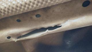

Месяца два назад наехал на торчащую железяку.
Только сейчас обнаружил дыру в лонжероне (если это так называется).
Длина ок 18см
Есть два варианта:
Ничего не делать
Выровнять и заварить.
Первый вариант грозит потерей жесткости кузова
Второй коррозией в месте сварки.
Что посоветуете?

Я тож железкой порвал лонжерон.С наружи я замазал пушсалом,а в лонжерон залил какой то американский антикор на основе жидкой резины.Так уже езжу почти пять лет.

Ослабление только на скручивание , на изгиб роли не влияет . Сварка полуавтоматом ( проволкой ) даёт отжиг ( отпуск ) металла незначительный ( в нескольких миллиметрах посредственно от зоны шва ) и боятся сварки не стоит ( при условии если работать будет профессионал ) . Но в любом случае необходимо обработать чем нибудь антикоррозийным как снаружи так и внутри

лучше не варить,дольше проходит,жёсткость никак не пострадает,а вот малость подравнять молоточком и обработать антикором.

Заехал в сервис.
Подняли на подъемник, промыли, постучали молотком, замазали герметиком для сварочных швов.
400р

Замазали с наружи,а в нутрь лонжерона надо бы антикорчику какого нибудь прыснуть,да пожирнее.А то ржаветь начнёт.
