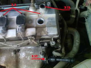

Помогите пожалуйста,найти артикул 13 запчасти
При установке пластикового кожуха рекомендую обратить внимание на резиновую муфту (13), может замяться, поэтому проще ее вытащить из клапанной крышки и насадить сначала на соответствующее место пластиковогоПрикрепленное изображение
Чего-то мне на ночь не думается, кто из них кто...
riny
сообщение 16.6.2013, 11:21
Сообщение #68
Сообщений: 4
Регистрация: 8.1.2013
Да, двигатель 1.4.
Был у трех официалов и в Эксисте - не нашли.
14033 смотрел, похожа. По схеме только она пластиковая и в два раза короче.

Всё без проблем ищется на JAPANCARS
Сам покупал себе этот "сапун"
Его кстати рекомендуется менять после каждой разборки, он довольно подвержен деформации и при следующеё сборке может встать как попало, и будет травить масло
код 14033-AX600
п.с.
По тех. мануалу это кстати не сапун а прокладка (стр.78)

Спасибо,код 14033-AX600 смотрел ее в магазине она пластиковая,это и смутило. у меня резиновая.Вы не помните какая у вас.
R@X@R
сообщение 16.6.2013, 20:37
Сообщение #71
Сообщений: 1 372
Регистрация: 30.8.2011
по озвученному мной коду исключительно резиновая деталь. Если допустить, что она пластмассовая, то её код будет однозначно другой

Огромное спасибо,теперь ничего не смущает .
