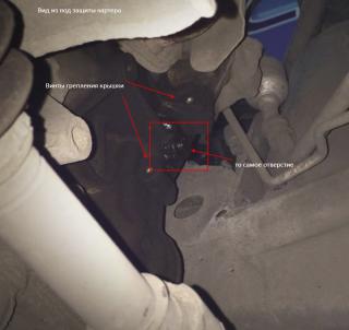

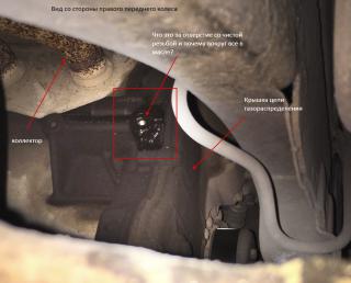

Заехал на очередную замену масла и попросился в яму посмотреть на состояние авто. Сквозь подвеску правого переднего колеса обнаружил следующую проблему: в задней части двигателя около крышки цепи газораспределения отверстие с чистой резьбой и вокруг него свежее масло. вокруг этого место - запотевшая поверхность. Порылся в мануалах, да так и не понял.
Гипотезы:
1) что-то было прикручено и отвалилось (маловероятно), подтекает из отверстия.
2) просто был вкручен винт и вывинтился (маловероятно), подтекает из отверстия.
3) отверстие сквозное, с внутренней стороны что-то прикручено, подтекает из отверстия
4) отверстие не причем, подтекает из под крышки. Масляное место и отверстие - совпадение
5) отверстие не причем, подтекает из другого места, стекает сюда. Масляное место и отверстие - совпадение
6) что-то еще...
Помогите советом, что это и что делать?
vova39
сообщение 16.1.2016, 21:07
Сообщение #126
Сообщений: 2 448
Регистрация: 13.9.2012
Из: Калининград
Поскольку двигатель весь "потный", а не только ниже отверстия, то думаю, что "сечет" масло где-то выше. А обсуждаемое отверстие - это брат-близнец такого же отверстия, расположенного левее и расчитано для крепления какой-то "приблуды", то есть оно не сквозное, а глухое. Но это теория, на практике я бы отмыл движок и стал наблюдать за процессом, результаты которого не заставят себя долго ждать. Кстати, а масло приходиться доливать, то есть оно уходит ощутимо или чисто эстетически напрягает?
Другой автомобиль (2019)
сообщение 16.1.2016, 21:33
Сообщение #127
Сообщений: 6 148
Отверстие глухое и ни при чем. Сопливит по разъему. У всех 1,6 без исключения со временем так. У меня тоже потеет. Даже не парюсь. Смириться с потерей 5 мл масла за год разумнее, чем затевать демонтаж передней крышки мотора.
