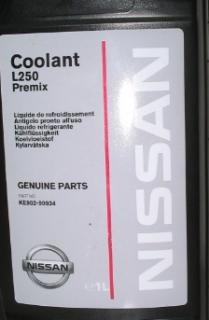

Что залито в систему охлаждения двигателя?
Какой марки, тосол или антифриз?

DRON 33   Антифриз L248 уже готов к применению (разбавлять н...   25.10.2014, 12:29

dizzikz   Залил felix carbox 40 красный, предварительно слив...   8.5.2015, 13:38

Netsky   Срок замены по мануалу 72 месяца или 90 тыс. км, в...   9.11.2017, 7:51

Krusty   Оригинальный Nissan L248 (покупал у дилера) - не г...   13.11.2017, 4:55

anta777   Про состав и создание антифриза ниссан. https://ww...   8.11.2020, 18:39
anta777   Еще информация: https://www.drive2.ru/l/4995936206...   8.11.2020, 18:59
anta777   Сотрудник Coolstream по подбору антифриза к Ниссан...   8.11.2020, 21:15
