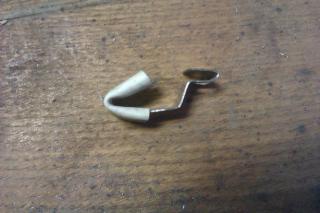

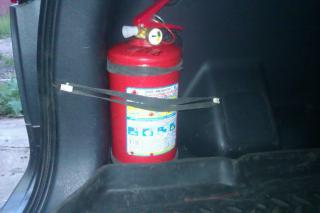

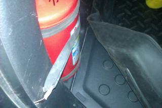

Внесу и я пять копеек. В принципе ничего нового с местом размещения, но другой принцип крепления. Огнетушитель всегда возил в нижнем отсеке багажника, но это такая вещь которая должна быть всегда под рукой,но на крайняк легко доступна. Лучше конечно, чтоб не пришлось им пользоваться. Справа и слева ниши как раз под него, но крутить саморезы и что-нибудь клеить, рука не поднималась. Вот и придумал такие крючки из нержавейки )это правый который под крышечку входит), ну а второй более простой конфигурации. Резинка которой прижимается, это камера от легковушки ну и кусочек кембрика, что не перетирали крючки резинку, и на огнетушителе сверху и снизу тоже из камеры полоски, чтоб не терся и не стукал во время движения. Один недостаток конечно есть, слегка выступает он, вроде бы ничего военного, но полку мешает поднимать.
