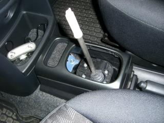

master
сообщение 12.5.2013, 19:14
Сообщений: 2 390
Регистрация: 29.9.2010
Из: Питера мы
ручку надо по любому снимать(стягивать с рычага) а то узкое место чехла порвёте. низ- это рамка проволочная её подгибаете к центру за кожух, он выходит из пазов. Обратно затолкайте рамку в проём и ровно поднимать вверх пока рамка на зайдёт в пазы.

master
сообщение 12.5.2013, 21:44
Сообщений: 2 390
Из: Питера мы
Верхнюю часть чехла стягиваем вниз с ручки .Ручка надета на рычаг очень плотно, надо взяться пальцами за основание ручки и с силой потянуть на верх.
вот так выглядит рычаг без ручки

Reklamshik
сообщение 12.5.2013, 22:00
Сообщений: 45
Регистрация: 13.12.2010
Все понятно спс, а то думал что на чем то держится ! Кстати снимал крышку где написано схема переключения скоростей ,сняв ее увидел не понятное как под крестовую отвертку крутящийся пластиковый элемент думал ее и надо открутить что бы снять верхнюю часть ,и для чего тогда это ?если просто надо с силой стянуть и все !
