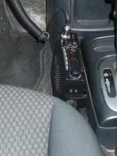

станция будет установлена со стороны водителя, как у коллеги:
NOTE 1.6 MT (2010)
