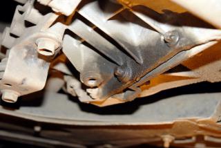

R@X@R
сообщение 13.5.2014, 22:09
Сообщений: 1 372
Регистрация: 30.8.2011
Катаюсь уже год, по прежнему сочится масло (или что там х.з.) хотя всё вытирал и подтягивал болты, они кстати легко поддались.
Но вот обнаружился ещё один нюанс. В тот момент когда появилось это пятно, следил за маслом, оно не уходило ни в двигле ни в коробке, но вот зато стала сильно уходить тормозуха
Облазил всю трмозную систему, НИГДЕ, ни единого намёка на утечку, кроме этого места.
Но вот убейте не пойму, как на этот стык может попасть жидкость из подтекающего заднего сальника коленвала, впрочем как и от текущего выжимного. Может кто объяснит???
Вот кстати свежее фото
Кстати, параллельно интересует ещё один вопрос, у всех пыльники приводов, в таком же красно коричневом налёте?? масло не масло, но пыль на них не сухая а как пластелин
Сообщение отредактировал R@X@R - 13.5.2014, 22:18

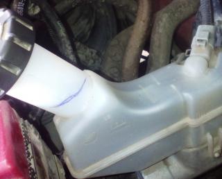

Artem123
сообщение 12.12.2016, 20:37
Сообщений: 27
Регистрация: 12.12.2016
Из: Краснодарский край
Приехал домой , проверил сапун, там все как будто давно масло пролилось и пыль накидывалась, все подсохло свежих подтеков нет, шланг продул, все продувается, по уровню жидкости сцепления тоже не все понятно, в смысле нет рисок на корпусе , фото выкладываю.
Сообщение отредактировал Artem123 - 13.12.2016, 8:24
Aviator0176
сообщение 13.12.2016, 16:42
Сообщений: 1 600
Регистрация: 5.8.2013
Уровень тормозухи в бачке у вашего Енота явно маловат. Очень низкий. А риска МАХ помнится на горлышке бачка с другой стороны т.е. со стороны двигателя надо смотреть кажется.

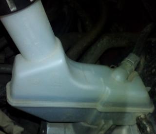

Artem123
сообщение 14.12.2016, 10:44
Сообщений: 27
действительно метка есть, плохо видно сразу. Тормозухи долил, поставил маркером метку, наблюдаю пока, что убывать будет масло в коробке или тормозуха.
