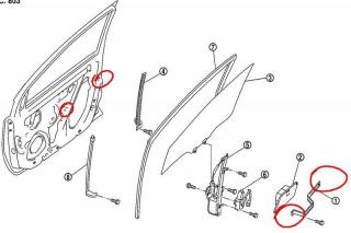

Кстати у меня тоже эта вещь дребежжала.
Эти хрени напоминают согнутую _|``|_ металическая пластина. Которая крепиться болтами М10. Надо снять обшивку двери и установив контргайки закрутить по сильнее.
