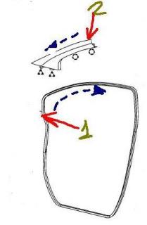

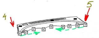

Цитата(kendim11 @ 20.3.2009, 9:32) *
Я своего сверчка устранил.
Открыл панель и в указанных мной на риснке местах. Там имееться типа штырка. Его обклеил 2-х сторонним скотчем. Все сверчка нет.
Как открыл. Вначале снимаем упротнитель на дверях. И стойки, отдираем в красной стрелке, и по синий продолжаем снимать.
Двумя пальцами отдираем панель торпеды
И по направлении синий стрелочки от левой стороны и правой к центру отдираем панель.
Все это делаеться за 30секунд если торопится.
