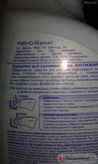

Насчет шуманитов всяких закралось у меня сомнение большое.
Перед действиями с енотом решил я на кошечках потренироваться, т.е. взять менее ответственную деталь и попробовать отмыть.
У супруги в закромах нашлось средство для удаления жира для духовок, даже енот нарисован, наверное штатная автохимия smile.gif
В качестве исходной детали выбран основательно подзагаженный поршень от мотоцикла восход, который до этого попросился-таки на волю\чистку, в клочья сломав нижнее кольцо.
По загрязненности самое оно для пробы - есть и нагар толщиной миллиметра полтора, и лаковые отложения, и насмерть загаженные лаком\нагаром канавки для колец.
В общем, после трех подходов в виде замочки с последующей чисткой зубной щеткой получилось следующее:
Изображение[/URL]
Изображение[/URL]
Изображение[/URL]
Нагар и особенно лаки размягчились настолько, что зубная щетка практически все отмыла. Самые стойкие участки легко отчистились тупым ножом.
Разводы на боковой стороне поршня это впитавшиеся в поршень стекавшие с верха потоки растворенного рагара wink.gif Ржавые участки-это скорродировавшие кусочки разлетевшегося поршневого кольца, вколоченные в поршень.
К резиновым перчаткам и салфеткам из бумаги средство безразлично.
Поэтому и сомнения: если это залить в клапанную крышку, то нагары должны сойти на нет, однако в таком мелкодисперсном растворенном виде если это пойдет в поддон и разнесется далее по мотору (и останется в виде налета на трущихся парах) не будет ли мотору инсульт? ИМХО если пробовать, такое, то только с последующим использованием промывочного масла.

Прочтите сначала рекомендации о применении на флаконе
Это банальная щелочь - как раз идеальное средство для разрушения алюминия...
На поршне ярко видны темные следы от применения препарата.
В бытовых моющих средствах нейтральные ПАВы не применяются из-за высокой цены.

censoree.gif Нужно было посмотреть в интернете, этикетки на баллоне не было задней. Хотя думаю что кроме эстетического вреда поршню от восхода ничего не будет.

В смысле до его переплавления? Он разрушится в цилиндре восхода или переплавление=отправка в цветмет после окончательного износа?
Посмотрел аналогичные средства, практически везде щелочь и неприменение на алюминии. Даже амвэевская кака для духовок, которой на ютубе успешно моют поршни, нежелательна для алюминия.
ШУманитом моют на ютубе ГБЦ, ужасов не замечено в роликах, все отмывается.

Поршень будет "ржаветь" всё оставшееся время до его переплавки.
Вы разрушили щелочью оксидную пленку не поверхности поршня.
Раньше это изучали в школе в ВУЗе, а сейчас проходят на ЕГе...
Коррозия алюминия
Смотрите последний пункт
"Коррозия алюминия в щелочах"

А разве при контакте металла с воздухом эта оксидная плёнка не восстанавливается?

Пленка же восстановится после удаления щелочной среды и взаимодействии алюминия с воздухом!
Я же его не вечно буду в щелочах эксплуатировать+ в цилиндре через некоторое время все опять лачком подзарастет.

При обработке поршня щелочью разрушится оксидная пленка.
ДВС из бензина производит воду в объеме, соизмеримом с объемом сгоревшего бензина.
Алюминий, у которого разрушена оксидная пленка вступает в реакцию с водой и продолжает разрушаться.
А если еще и нагревать, то процесс значительно ускорится.
Вы можете легко проверить - возьмите алюминиевую ложку, капните раствор щелочи и нагрейте до температуры тосола в ДВС.

Так пленка то у алюминия что, не востановится?

Al2O3, она же оксидная пленка, на воздухе образуется на поверхности поршня быстрее, чем он запихнет его в двигатель. И да - школы бывают разные. Я вот, например, учился в химико-биологической и все равно мы не капали щелочью на ложки.
Цитата из той же Вики: При нормальных условиях алюминий покрыт тонкой и прочной оксидной плёнкой и потому не реагирует с классическими окислителями: с H2O (t°), O2, HNO3 (без нагревания). Благодаря этому алюминий практически не подвержен коррозии и потому широко востребован современной промышленностью. Однако при разрушении оксидной плёнки (например, при контакте с растворами солей аммония NH4+, горячими щелочами или в результате амальгамирования), алюминий выступает как активный металл-восстановитель. Не допустить образования оксидной плёнки можно, добавляя к алюминию такие металлы, как галлий, индий или олово. При этом поверхность алюминия смачивают легкоплавкие эвтектики на основе этих металлов[11].
Легко реагирует с простыми веществами:
с кислородом, образуя оксид алюминия... Как вы думаете как долго химически активный элемент будет на открытом воздухе "провостоять" реакции Алюминия с кислородом?...

Не читайте, а смотрите:
Реакция алюминия с щелочью
Алюминий и щелочь видео
А тут пишут, что: "... в посуде из алюминия быстро образуются дырки..."
Взаимодействие алюминия со щелочью и водой

Буря в стакане воды. Даже без привлечения элементарных знаний химии очевидно.
Детали из алюминиевых сплавов изнашиваются, пленка оксида постоянно стирается. Например, у поршней, в частности, в районе юбки. Ну и что? Тут же восстанавливается.
Конечно, если в маслозаливную горловину регулярно подливать щелочь, или хотя бы бытовой ПАВ, тогда конечно, поршень постепенно растворится. rofl.gif
У моей бабушки, помешанной на чистоте, алюминиевые сковородки и кастрюли служили десятками лет, несмотря на нещадную мойку/чистку. Кроме неизбежного питтинга, никаких катастрофических разрушений. biggrin.gif
