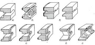

Не сочиняй. Маслосъемное кольцо (наборное или монолитное) работает АБСОЛЮТНО одинаково в обе стороны. Несимметричный профиль имеют только компрессионные кольца (да и то не у всех моторов), поэтому требуют правильной ориентации при монтаже. Надеюсь, не нужно упоминать о метке на кольце навроде "Top"?
Профиль маслосъемного кольца симметричный, поэтому оно монтируется как попало. В неисправном моторе при ходе поршня вверх на такте сжатия оно с таким же успехом соскребает масло с зеркала цилиндра (попавшее туда на такте впуска, например, через дефектные маслосъемные манжеты клапанов или/и неисправный сепаратор системы вентиляции картера), как и при ходе поршня вниз. Вы скажете, что при ходе поршня вверх сначала стенку цилиндра скребут компрессионные кольца, поэтому, кажется, масла маслосъемному кольцу не достанется? Высота компрессионных колец намного больше, чем скребков маслосъемного кольца, поэтому их удельное давление на стенку цилиндра недостаточно для снятия масляной пленки.

Регистрация: 2.8.2015
Предлагаю обратится к буварям.
Рабочие процессы, конструкция и основы расчета автомобильных двигателей (Лабораторный практикум). Авторы: Пермяков В.В., Сальков С.И., редактор: Александрова Л.И.
Ваше утверждение: "...Кокс в канавке и расширителе маслосъемного кольца образуется из жидкого масла, аккумулируемого маслосьемным кольцом..." вызывает интерес.
В этой зоне физически не может присутствовать температура, при которой образуется кокс.
Ваша фраза: "...Профиль маслосъемного кольца симметричный, поэтому оно монтируется как попало ..." должна стать направляющей и определяющей при ремонте современных машин!
