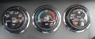

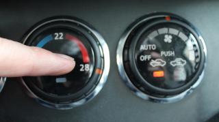

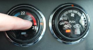

Как я и обещал, после работки заскочил за фотиком, чтобы было видно визуально мою проблему smile.gif
Прикрепленное изображение у меня вот такие регуляторы!Прикрепленное изображение выставил температуру до конца на 28 градусов, скорость вращения вентилятора 2, тепло...Прикрепленное изображениеэто самое крайнее положение регулятора (MAX)Прикрепленное изображениевыставляю регулятор ровно на один "щелчок" назад, примерно 26 градусов - ХОЛОДНО! причем градусов 20 примерно так...
Друзья, есть у кого какие предложения, кроме как наружный датчик температуры?
