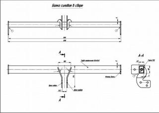

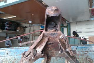

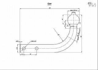

RUBLEW   :victory: Коллеги , нет ли у кого ссылки на устро...   9.3.2014, 15:56
egorcik   Могу на майл картинок накидать каким он должен быт...   9.3.2014, 16:43
bmgn   могу фото установленного на авто скинуть но позже ...   9.3.2014, 17:01
egorcik   Эх, если бы ты размеры его скинул... :vishenka127j...   9.3.2014, 17:19
bmgn   объясни как померить скину   9.3.2014, 17:44
RUBLEW   Да... ! Клуб - есть клуб ! Не зря сюда вст...   9.3.2014, 17:49
egorcik   объясни как померить скину Если он вставляется в...   9.3.2014, 18:28
RUBLEW   Очень большой сипасибо за подсказончик . Мысль пош...   9.3.2014, 23:31
egorcik   Вот, может поможет вам :)   10.3.2014, 0:14
RUBLEW   Нет слов , чтобы выразить... Можно завтра и начина...   10.3.2014, 9:10

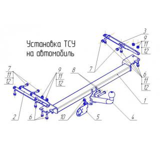

yurassic   Кто нибудь может скинуть чертеж с размерами фаркоп...   8.9.2015, 21:00
Василий   Просьба нереальна. Чертежи сложные, и где их взять...   8.9.2015, 21:17
