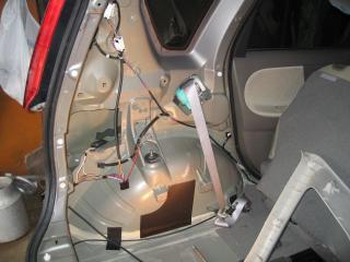

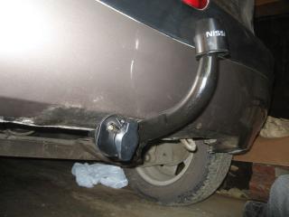

Сегодня закончил таки установку фаркопа (ТСУ). Вчера 3 часа и сегодня еще 2-3 неторопливо.
Вот что получилось.
Сделал достаточно много фоток по ходу дела, если кому приспичило то могу и подробнее описать.
Вот вид без бампера.
Виды снизу.

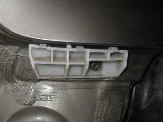

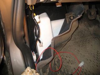

А с шумоизоляцией действительно плохо. Подключение к штатной проводке с левой стороны. Снимается не только бампер но и декор от пола до потолка и со стороны запаски. Там-же и крепится Трейлер модуль.
Вперед тянется только один плюсовой провод. Подключение в штатной проводке предусмотрено. Ставится только дополнительно предохранитель в держателе. Куда устанавливать держатель так и не нашел. Пришлось прикрутить изолентой к проводке. Видим на рисунке ниже пенопласт что у нас под левой ногой о котором постоянно тут говорят.

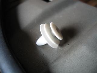

И наконец все что осталось от проделанной работы, еще забыл заглушку резиновую диаметром 40 мм. показать. Кстати по инструкции было сказано пройти шабером 40 мм. под проводку. Ничего такого не делал т.к. все и так прекрасно подошло. Следовал точно по указаниям инструкции. Описано не плохо хотя и дадумывать приходилось. Основная трудность как все снять т.к. неизвестно как все это крепится. А крепится это по идее все одноразовыми пластмасками.
Выломал один из трех зацепов крепления бампера с левой стороны, тот что крепит бампер к крылу.
Ну вот если что то спрашивайте. Есть инструкции по монтажу ТСУ и проводки (родные).
С уважением Дмитрий.
