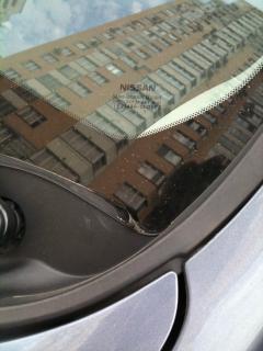

> Гремит пластмаска об лобовое стекло, Снаружи щель, палец можно просунуть или отходит пластик ветрового стек

щель есть, обнаружил практически сразу после покупки.
оказалось пластмасска не на клею, значит зимой при намерзании льда не отвалится. в итоге забил, движению не мешает.

На скотче двухстороннем стоит,со временем отходит.Год назад залил чёрным силиконом,сантехническим,сейчас смотрел,опять отошло.Залью опять силиконом,что и тебе советую,когда отогнёшь,вдави силикона,а затем положи что-нибудь сверху,чтоб прижалось.
Вот такое решение,хоть и временное,но всё-же...

И меня не обошла данная проблема с этой пластмаской, на солнце видимо деформируется....т.к. сегодня посмотрел черная лента сама по себе отклеилась, и пластмаска не плотно прилегает к стеклу, когда по ней постукиваешь, оттуда водичка вылетает..... smile.gif .....хотел спросить знающих людей, а нельзя например снять ее и приклеить на хороший скотч ЗМ , клеил себе раньше ветровики и накладки, так он мертво держит и вода ему не почем...а с торца может еще П-образную резинку одеть??? Стоит ли ехать по этому поводу к дилеру, машине нет и недели...на скорость конечно не влияет, просто поскрипывает периодически не приятно....

Извиняюсь, что вмешиваюсь . ИМХО к дилеру ехать можно, только если совсем припрет . В любом случае , больше сломают , чем сделают . А совсем снимать гемор . Мне кажется проще герметиком , только водостойким .

Я купил машину в июле 2011 года. Через неделю после покупки обнаружил, что уплотнитель (типа скотч черного цвета) между лобовым стеклом и пластиковой накладкой, прекрывающей низ лобового стекла, отрывается с 2 сторон. Сравнивал на других ноутах и не нашел такого скотча. Написал письмо диллеру, они ответили, что скотч необходим для того чтобы накладка не стучала по стеклу и ее надо подклеить.
Посмотрите, пожалуйста, у кого нибудь еще есть такой модный уплотнитель?
У меня складывается впечатление, что во время второго рестайлинга таким образом победили проблему дребезжания накладки. smile.gif

Оно не клеится, оно застегивается. А в этом месте конструктивно нет застежки. Можно приклеить, конечно, но потом очень неудобно будет жабо снимать, когда дворники смазывать будет пора. Или отвалится, если клеить не намертво
Вывесил машину на кочках по диагонали... поэтому скорее всего и пошла трещина с этого угла.

Недавно разбирал для смазки трапецию дворников. При сборке приклеил накладку на двухсторонний 3M-скотч. Держит намертво - рекомендую!

На третьем году эксплуатации баг стал заметен, карму машинке не портит и до сих пор не оторвался полностью. Посторонних шумов не издает, посему при мойке хорошей струей из зазора грязь вымываю и всё.
