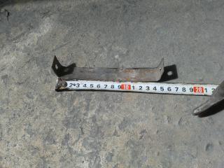

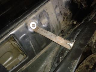

1. заранее продумать вопрос стяжки. мой вариант самый негламурный, но мне нравится больше всех )))) габариты см фото, можно сделать покороче (зачем короче - см. п.2.)
2. подобрать шайбы разных диаметров и разной толщины, этими шайбами регулируется степень прижатия короба - во время затяжки короб прижимается
3. купить 5 клипс и 2 пистона (я менял жабо по гарантии у ОД. 2 клипсы были сломаны. правда зимой было дело)
4. снимал жабо после процедуры 2 раза. первый раз - вспомнмил что не затянул мотор трапеции, второй - щланг омывателя пережал (не проследил попадания в паз)
Особенно рекомендую исключить п.4 (чтобы не снимать 15 клипс ) ))

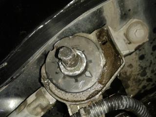

вопрос к тем, кто снимал жабо. резиновая защита осей трапеции - почему-то была только одна правая. левой у всех нет или только у меня?
сообщение 20.7.2015, 22:26
Сообщение #268
Неделю назад профилактировал трапецию, резинки защиты осей обе не месте!
biggrin.gif Сначала собрал без них, смотрю чего то не хватает, опять все разбирать... rofl.gif
Сообщение отредактировал zoon - 20.7.2015, 23:07
beerloga
сообщение 20.7.2015, 22:59
Сообщение #269
Сообщений: 216
Регистрация: 8.10.2014
Из: MSK +3UTC
Резинка не та, что у меня на фото, а большой кусок тонкой резины, который закрывает мотор? Она одна или их две?
сообщение 20.7.2015, 23:07
Сообщение #270
Тонкая, да, одна, видимо только для защиты мотора.
beerloga
сообщение 20.7.2015, 23:20
Сообщение #271
Сообщений: 216
Из: MSK +3UTC
Я уже подумал, что нужно еще разок разобрать... исправить недочеты. biggrin.gif

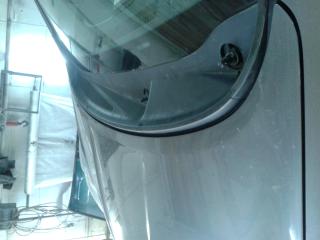

В общем сделал все строго по мануалу. Толщина проставок под крайние болты 6мм. Длину "подтяжки" для центральной части короба мерял по факту. В итоге, по всей видимости, слишком сильно поджал жабо вверх - зазор между капотом и жабо уж сильно бросается в глаза и боковые резиновые бумерангообразные заглушки стали как-то по другому, даже не могу объяснить как)) Но самым главным ужасом стало то, что буквально через несколько метров движения по лобовику пошла трещина shok.gif Идет она из-под жабо и на уровне дворников поворачивает в сторону водителя. И, по всей видимости, она расположена аккурат над стяжкой посередине короба. В общем я в тихом ах...е. Центральную стажку сразу же ослабил со стороны капота, но думаю все вернуть в зад - пусть уж лучше будет сползать жабо, чем лобовик менять))) Не знаю где прокол - или сильно центр притянул или толщина проставок большая?
Вопрос к Денису и к Роману-первопроходцу)) : вы отверстия для клипс с болтиком оба пересверливали в кузове? У меня получилось так, что клипса со стороны пассажира стала на свое место, а для "водительской" пришлось пересверливаться.
ЗЫ подтверждаю, что сняв короб, на котором сижит жабо, можно покрыть виброизоляцией часть моторного щита. В целом же я израсходовал лист СТП-Аэро.
Сообщение отредактировал 12vvv12 - 18.9.2016, 13:53
Следопыт R51 2,5TD 2014
12vvv12
сообщение 18.9.2016, 15:35
Сообщение #280
Сообщений: 888
Регистрация: 5.1.2015
Из: Симферополь
Друзья, осмелюсь утверждать (правда с 90-процентной уверенностью), что для приподнятия сползшего жабо достаточно обойтись перемещением боковых фиксирующих клипс!! Т.к. вернув все в заводское положение заметил, что именно эти клипсы и играют основную роль в его положении. Сняв их оно прекрасно ходит вверх-вниз, причем с водительской стороны с гораздо большей амплитудой, и достаточно, сняв клипсу, подать жабо вверх, в его нормальное положение, пересверлить отверстие для клипсы и вставить ее. Все, жабо не слезет. Проверил это просто - со стороны водителя мне пришлось дырку пересверливать, когда я проделал процедуру описанную здесь. Вернув все в исходное положение заметил, что со стороны водителя жабо свободно перемещается и можно клипсу спокойно установить в новое отверстие ближе к лобовому. Кстати, кто-нибудть знает код этих боковых клипс с болтиком?
PS вот что у меня вышло. Очагом трещины, очень похоже, является четко различимое место на сантиметр выше нижней кромки стекла (прям на линии). Видимо там и был максимальный прижим.
