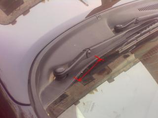

Цитата(algera @ 15.8.2013, 12:18) *
Процесс ползет вместе с жабо. Вот так..
Цитата(zoon @ 15.8.2013, 14:33) *
В ваших силах изменить это.
Вопрос к zoon - сам выравнивал жабо на личном опыте, или все это домыслы? cool.gif
Поясню свое мнение: любой материал, кроме аморфного, имеет пружинные свойства, и в начале приложения сил работает закон ГУКА Наше ЖАБО получило искривление за счет превышения предельных сил и произошла пластическая деформация. Чтобы исправить кривизну надо приложить противоположное воздействие сил, но такое воздействие приведет только к искривлению противоположных кромок ЖАБО и еще больше загнет пластиковую кромку в месте прилегания к стеклу. bad.gif Растянутая кромка уже никогда не сожмется в исходные размеры – жабо нерезиновое.
Считаю, надо поставить новое жабо и подпереть его по выше прилагаемой схеме.

На моей этот косяк не с рождения, появился к тыс. 20-ти пробега. Пластмасску корячит от температуры и от времени года это не зависит. Я раньше понять ни как не мог что такое тихо тихо щёлкает после того как припаркуешься, потом стал прислушиваться, сначала в салоне искал. Звук идёт слева под торпедой у лобовухи, потом, случайно услышал этот звук на улице в районе крепления левого дворника. Нажал пальцем на эту пластмасску, щелчки пропали, отпустил - появились и так она тихо щёлкает пока машина не остынет. Вот так вот, по зиме в пасмурный день помню тоже щёлкало только я тогда не знал что это sad.gif
Посмотри в теме пару-тройку страниц назад. Там есть мой отчет с фотками...

Замены чего, простите? Здесь же четко прописано, что не в жабо дело, а имеет место конструктивный просчет, который можно только устранить. Ну поменяют Вам жабо, ну опять оно встанет дыбом. Даже если машину поменяют на новую, то ничего принципиально не изменится. А колхозить дилер не станет, в лучшем случае зальет герметиком и так будет тянуть до конца гарантии.
Меня пока жабо не волнует. Но если припрет, то сделаю как написано выше, благо есть где и с руками и инструментом также проблем нет.

Да не нужно там ничего особенного уметь и место не нужно.
Я делал прямо на парковке около дома...
Для меня основная проблема была снять клипсы, соединяющие жабо и водосток biggrin.gif
