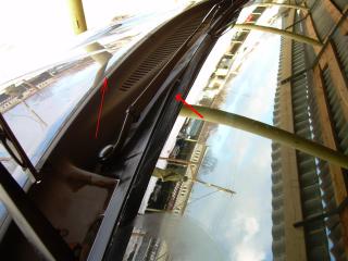

> Гремит пластмаска об лобовое стекло, Снаружи щель, палец можно просунуть или отходит пластик ветрового стек
сообщение 8.12.2012, 10:31
Сообщение #141
Сначала нужно снять дворники с поводками.
Потом открыть капот, снять клипсы со стороны двигателя крепящие жабо к желобу водостока и 2 клипсы по краям.
Я думаю как-то так, правда сам еще не делал.
Единственное, снимал поводки дворников, чтобы переставить дворники повыше.
Со снятием поводков проблем не возникло (просто покачал вверх-вниз), хотя для многих это проблема №1.

Цитата(R@X@R @ 7.12.2012, 19:33) *
То s-rv
Раз у тебя всё замечательно, ничего не проседает и не отваливается, смысл отписываться в этой теме???
Не пойму, чес слово
я дал совет как избавиться от скрипов и от зазора между жабо и стеклом и предложил вместо герметика положить скотч. не так?
то что у тебя водосток сполз - дык я тебе совет и не давал вовсе.. smile.gif
После проделанной мной работы, мне непонятно, зачем там вообще прокладывать какие-то скотчи или мазать герметиками...
У меня на данный момент всё в идеале, и никаких скрипов. И это при том, что машине уже почти 6 лет и родное жабо.
Ну что там мазать-то или что подкладывать?! Изучите фото в моём сообщении declare.gif
Повторюсь очередной раз, жабо у меня сидит до упора на стекле и чтобы осадить жабо вниз со стекла, нужно применить некоторое усилие.
Уверен, ваше жабо болтается на стекле как Авно в проруби... Если бы вы хоть раз разобрали этот узел и вникли, что там и как работает, изучили конструктив, вам бы и в голову не пришло там что-то мазать или клеить... ибо это временный колхоз (не более).
В П-образном пазе (для стекла) находится резиновый уплотнитель (с завода), в который должна упираться кромка стекла и не давать возможности воде стекающей по стеклу, хлестать на трапецию.

R@X@R, нафига козе баян? если скотч работает? smile.gif имхо - не гремит и ладно... некоторым пофиг и на то, что гремитsmile.gif

Скотч - временная мера, а те, кто хотят избавиться от проблемы навсегда, включают голову и подключают руки.
Понятно, что не всем это надо, а у некоторых это просто не получится biggrin.gif

Вот потому, metamorph, что козе баян не нужен, я и сделал для себя любимого по человечески
И не забывайте, у вас авто 2012 г.в. и потому, у вас пока лишь только гремит smile.gif
Хотя, скорее всего к 2012 году, косяк со сползанием жабо уже решён на стадии сборки авто...
Ну, а коли кому накакать вот на такое...
...так я же не навязываюсь никому. Клейте скотчи, мажьте трапецию... УДАЧИ!

zoon, за два месяца владения енотом я понял, что это второй в моей жизни конструктор "сделай сам", после Матиза (да и в Матизе было меньше проблем с гремящим пластиком, неужели так трудно было нормально воздуховоды проклеить и сделать цельную торпедо, что бы все эти пластиковые накладки не брякали друг о друга?). Так что, "те кто хотят избавиться от проблемы навсегда" покупают другое авто и не мучаются uga.gif
Точно такая же щель, только слева, рядом с креплением дворника. так что не решена проблема smile.gif

Точно такая же щель, только слева, рядом с креплением дворника. так что не решена проблема:
