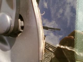

Вот какая штука (в поиске не нашел). Во время движения стал замечать (давно) такой пластмассовый звук, как будто панель гремит (звук исходил из области стыка панели с лобовым стеклом). Мучался мучался с обнаружением источника внутри, пока не глянул наружу. Вот что там увидел. Пластмассовая нашлепка, которая между капотом и лобовым стеклом (понятно объяснил?), ну так вот, она неплотно соприкасается с лобовым стеклом, щель там, то ли отклеилась, то ли что... Там можно при желании просунуть палец. Вот она и гремит при движении - хлопает по стеклу. У кого нибудь было такое? Как лечиться?

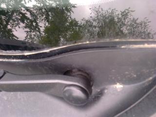

Барракуда   Сегодня обнаружила, что в левом нижнем углу отоше...   21.5.2009, 23:32

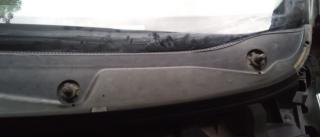

zeka17.11   Если помещается палец между накладкой и лобовым ст...   24.11.2009, 16:59

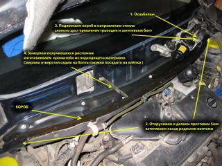

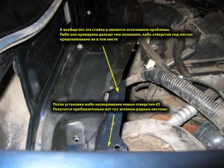

Gor   Привет Всем! Я долго ломал голову, как быть и ...   24.11.2009, 18:21
zeka17.11   По мне это чересчур - на саморезы сажать накладку....   24.11.2009, 18:30

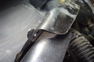

aalex2   Я купил машину в июле 2011 года. Через неделю посл...   9.8.2011, 23:09
sandro   У меня что то похожее есть, тоненький уплотнитель ...   10.8.2011, 8:24
master   гремит не пластмаска, а дворник большой. Во всяко...   10.8.2011, 9:17
aalex2   master, sandro Спасибо за ответ. Решил приклеить э...   10.8.2011, 11:22
alexandei   Оно не клеится, оно застегивается. А в этом месте ...   10.8.2011, 11:33
BENZINA   Приклеил и все равно через неделю отвалилась :) Вы...   10.9.2011, 9:42
BOEING   Недавно разбирал для смазки трапецию дворников. Пр...   10.9.2011, 10:44
