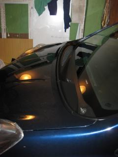

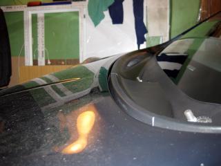

Ребят

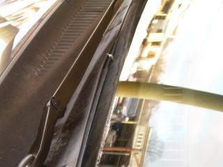

Вопрос изучен и решён буквально за час-полтора.
Странно, что проблеме столько лет, но никто так и не понял причины.
Все поголовно гнобили не качественный пластик, и якобы плохую приклейку жабо к стеклу.
Жабо абсолютно не причём, и клеить там совершенно ничего не нужно.
Проблема в коробе водоотвода - ни больше ни меньше.
100% заводской (конструктивный) брак. Думаю в последних моделях этот дефект по тихому решён компанией.
Водослив выполнен из очень тонкого листа металла, гнётся буквально одним пальцем, мало того ещё и плохо закреплён, в моём случае ещё и не правильно отштампован (возможно заготовка в прессе не правильно выставлена была).
Суть в слендующем когда вы закрываете капот, он начинает давить на всю эту конструкцию (связка жабо и этого короба). Рано или поздно она начинает оседать вниз, соответственно жабо сползает со стекла.
У меня жабо перед реконструкцией уже чуть ли не под капот стало залазить, зазора между капотом и жабо не было вообще, кромкой капота даже поелозило жабо. Ну а про то, что жабо со стекла полностью слезло и говорить не стоит.
Вот что было
вот что стало
Рабочий день подошёл к концу, подробности завтра )))
Сообщение отредактировал R@X@R - 20.6.2012, 18:56

У меня зазор между капотом и жабо 5-7 мм, проблема присутствовала что на старой (2008 г.), что на новой (2012 г). sad.gif
Ваши выводы не верны, скоро и у Вас отклеится повторно...
Типичные суждения дилетанта (сорри)
Удивлю, но у меня ничего не приклеено.
Жабо сидит до упора (до уплотнительной резинки), и практически не ёрзает даже при помощи рук
Я уже полтора месяца езжу, и всё на месте.

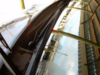

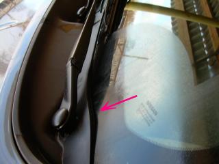

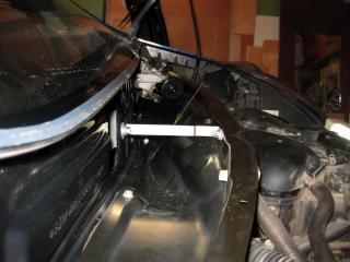

Мой пост почти месячной давности №106 нёс в себе несколько ехидные нотки. На тот момент я решил проблему с жабо, и каждый последующий день доказывал, что она ушла в прошлое, по крайней мере у меня. Я на данный момент, могут раз 100 снять и поставить назад жабо, не прибегая ни к каким танцам с бубном, и оно у меня каждый раз будет садиться как вкопаное.
п.с.
Проблема находится гораздо глубже жабо, и пока вы её не решите, хоть клейте хоть не клейте. Я ведь ясно написал, проблема не в жабо, лень почитать???
Может фото вас наведёт на размышления, что не всё так просто
Внимательно посмотрите на что указывает стрелочка, и это ещё не вся проделанная работа
Сообщение отредактировал R@X@R - 20.6.2012, 19:22

R@X@R
сообщение 26.6.2012, 22:29
Сообщение #109
Сообщений: 1 372
Регистрация: 30.8.2011
Цитата(master @ 26.6.2012, 23:21) *
Если только их пересверливать.
Совершенно верно но самое главное, перемычкой подтянул короб водоотвода в направлении лобовика + между коробом и стойкам (теми самыми где нужно сверлить) воткнул проставки 5мм толщиной. По большому счёту, перемычка попросту не даёт отвисать коробу под давлением капота. тем самым удерживая все узлы на своих местах. Фото в готовом виде я представил выше, всё стоит идеально (по моим меркам). Если в курсе, в П-образном пазе (который надевается на нижнюю кромку стекла) находится резиновый шнур (уплотнитель), так вот мой лобовик на данный момент уперается в этот шнур. Как и было задумано на заводе, а иначе смысла в нём нет, он забирает милима 5 глубины паза.

R@X@R
сообщение 26.6.2012, 22:48
Сообщение #111
Сообщений: 1 372
Цитата(master @ 26.6.2012, 23:43) *
без обид R@X@R но мне ваш вариант,в плане увеличенного зазора(между жабо и крышкой капота) не нравится... nea.gif

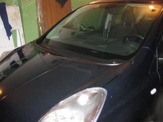

Причём тут нравится-не нравится, сходите в салон, и посмотрите какой зазор на новых енотах, у меня такой же.
Вот и логан приводит цифры...
У меня зазор между капотом и жабо 5-7 мм...
целый день кумекал над вашими доводами
Ну во-первых, это не доводы, а практический результат устранивший проблему в корне.
Ну а во-вторых, у меня не то, что жабо съехало под капот, у меня оно даже мимо кромки стекла проваливалось...
У меня был точно такой же вариант как и у этого енота.
Жабо было ниже уровня капота и совершенно отсутствовал зазор, я же выше писал, у меня край капота даже поелозил жабо. На фото видны отметины.
Сейчас, вот ТАК. Что же в этом плохого?
Впрочем, каждому своё - продолжайте смазывать трапецию.
Я между прочим покупал новое жабо, но чуда не произошло, оно село также похабно как и родное пятилетнее. А сейчас оба садятся отлично. Это ли не доказательство, что жабо ни при чём...

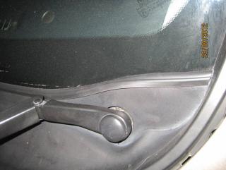

Сегодня поставил уплотнительную резинку на жабо от ВАЗ-2110, как писали здесь. Я не знаю, как она называется, но на ВАЗ-2110 она идёт тоже для жабо и имеет h-образный профиль.
Установка 5 минут, по деньгам 100 рублей, и пропал неприятный звук.......
Единственное - у левого поводка пластмасса широкая, здесь не очень хорошо выглядит, но это и не страшно... И периодически резинка слезает с жабо. Может приклеить на что-то, я пока не парюсь...
Спасибо форумчанам за подсказку.
