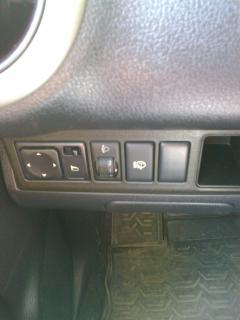

Недавно стал счастливым обладателем Ноута в комплектации "Комфорт", всё окейно.Но когда прошел щенячий восторг от обладания замечательной машинкой, вдруг обнаружил отсутствие кнопки омывателя фар, вместо нее заглушка !?! Во всех прайсах сия опция присутствует в базе. Обращаюсь к дилеру, а мне в ответ: " В вашей комплектации не предусмотрено"... Смешно, омыватели на бампере предусмотрены а управление ими нет ?
Помогите други, объясните действительно так, аль нет ?

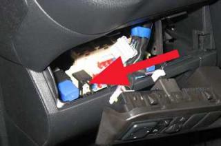

Гогги   Во-первых: Поздравте меня! Я, возможно первый ...   20.11.2007, 16:08
Megla   Во-вторых: Спасибо всем отписавшимся в данный топ...   20.11.2007, 18:06

Megla   Подведу итог для владельцев рестайлинговых Енотов,...   29.11.2007, 23:30

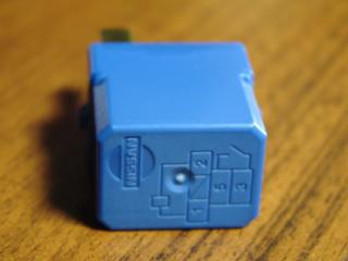

kendim11   Вчера отключил сию релюшку, омыватели не работают ...   3.12.2007, 10:09
monogar   kendim11 Езжу уже как с неделю, без этой самой рел...   3.12.2007, 11:47
Sanitar   Вот,я так и думал.Слишком маловато,одни омыватели ...   3.12.2007, 11:52
kendim11   Отковырнул вот эту релюшку (см.фото)   3.12.2007, 11:53
kendim11   Ой увидел, вынул не ту релюшку. Она чуть левее и г...   3.12.2007, 11:55

Megla   Ой увидел, вынул не ту релюшку. Она чуть левее и г...   3.12.2007, 22:53
kendim11   Megla точно не помню. Но я думаю что был выключен....   4.12.2007, 8:05
Megla   Не совсем понял. Омыватели не убираются? Видать в ...   4.12.2007, 22:49

Megla   у всех нет подсветки блока управления зеркалами? ...   26.12.2007, 23:52

Unis   Видимо я первый, кто в АДРе внедрил в салон рестай...   9.1.2008, 15:13
