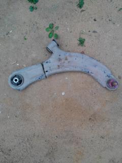

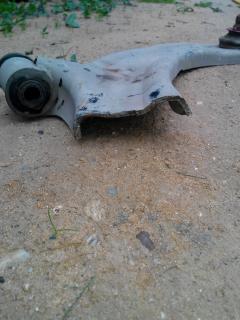

a.pozharov   После наезда на подторможенной подвеске на камень ...   29.9.2012, 9:39
грызун   Это рычаг TRW, про него кучу раз писали. Перепресс...   29.9.2012, 11:22

a.pozharov   Это рычаг TRW, про него кучу раз писали. Перепресс...   29.9.2012, 15:38

a.pozharov   Не, я не стал брать т.к. смысла нет в рычаг за 460...   29.9.2012, 20:34
грызун   На экзисте и была, сейчас гляну еще :) ну да TRW ...   29.9.2012, 20:47
