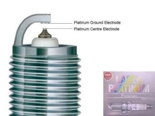

mav55   Видимо у Ngk есть аналог наших Ngk PLZKAR6A-11. Кт...   5.10.2007, 8:20
Меж   Первоночально на Note 1.4 стоят свечи с обычными н...   5.10.2007, 10:41
Alexdrive   Кто сказал с простыми? У меня на 1.6 - платиновые ...   6.10.2007, 21:02
NoName   На 1,4 стоят обычные свечи, на 1,6 - платиновые.   7.10.2007, 12:50
-=MAXDIE=-   На 1,4 стоят обычные свечи, на 1,6 - платиновые.Аг...   10.10.2007, 1:20

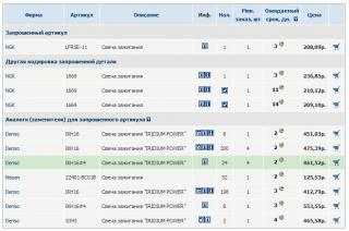

maffic   вопрос следующий.в ексисте нашел вот эти свечи:224...   23.4.2009, 9:54
allex@   ставил от фокуса 1.6 они дешевле и размер тодже,ра...   3.5.2009, 14:02

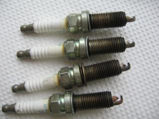

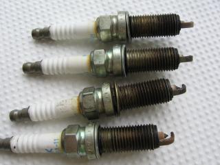

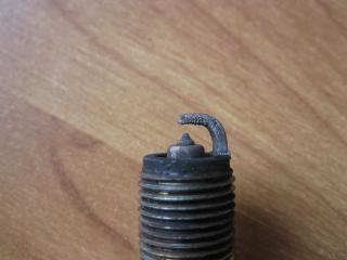

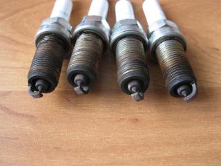

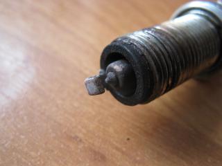

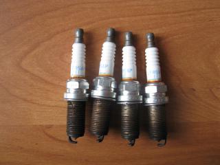

SASH333   На ТО-2 мне заменили свечи. Фотки старых свечей с ...   22.6.2009, 13:26
IgorU   Да, в общем, нормальные. Мне кажется, Вы в оновном...   22.6.2009, 16:13
werefish   Как новые! :good: Ещё пригодятся.   22.6.2009, 16:59
yur2ok   Отличное состояние! У меня на ТО-1 (попросил, ...   22.6.2009, 17:16

rkazarov   LFR5AP-11 такие стоят на двиг 1.4 они платиновые ,...   26.10.2009, 19:41

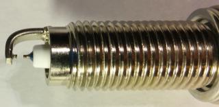

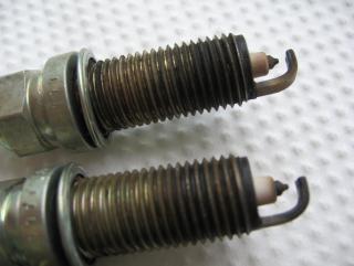

Shaft   Сегодня получил свечи. Три свечи - NGK PLZKAR6A11 ...   16.4.2010, 18:47
OZZY   NGK DILKAR6A11- это ышшо что? Смотрю, ищу. Иридиев...   17.4.2010, 9:59

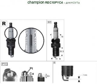

бэндэровэц   У меня на ТО2 меняли. Стояла платина Champion. Пре...   27.5.2010, 23:53

Shaft   Купил сегодня ещё три свечи NGK DILKAR6A11. :D На ...   3.6.2010, 14:41
Shaft   Поставил иридиевые свечи, партнамбер указан выше. ...   9.6.2010, 16:59

vovchikp   Ребят посмотрел по каталогам , на еноты ставят на ...   21.6.2010, 13:45
Shaft   Скиньте номер НГКшной платины на енота. Пжлстану к...   21.6.2010, 15:09
